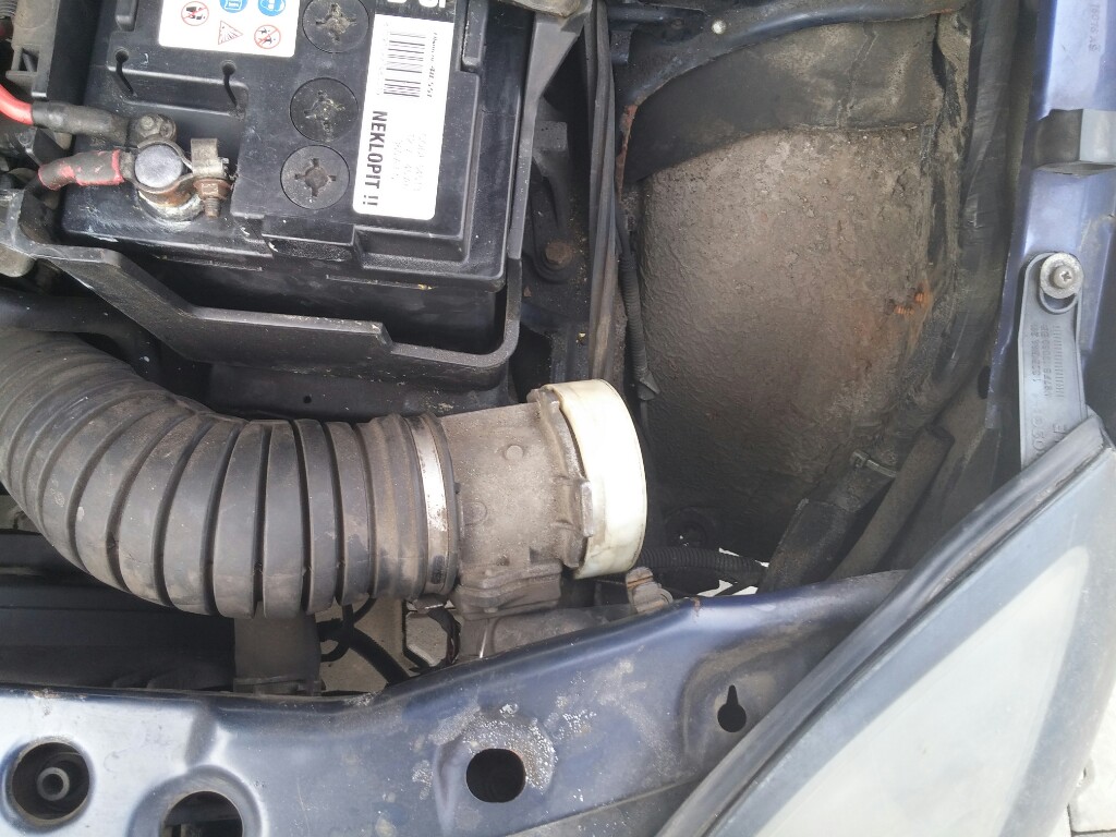

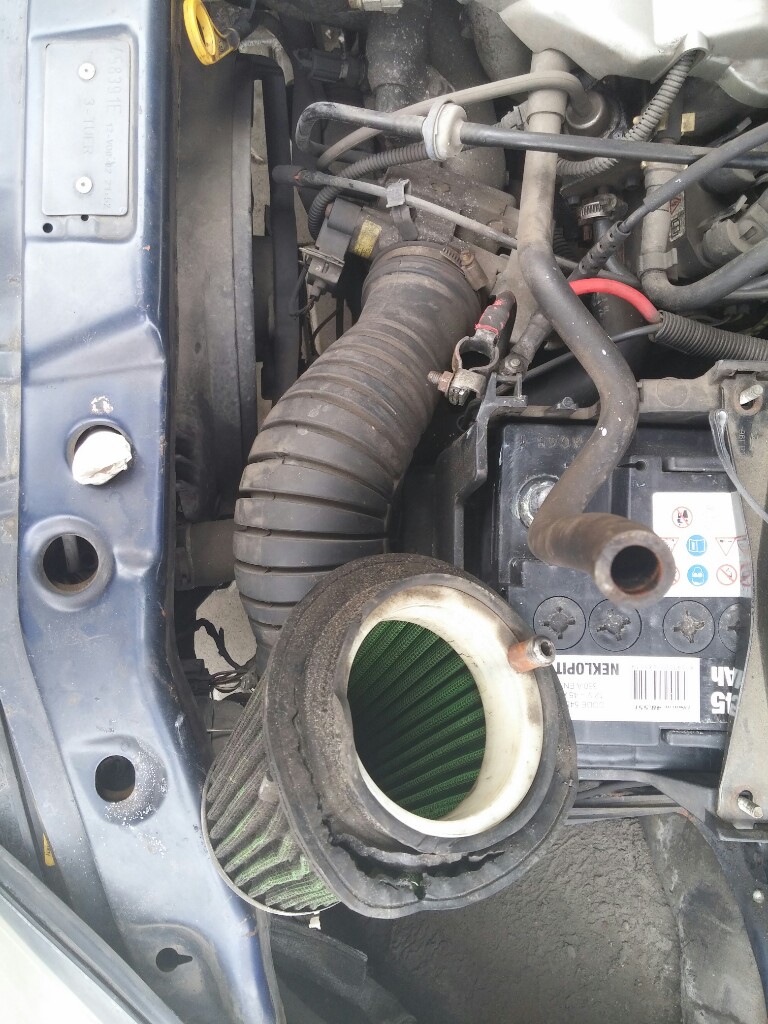

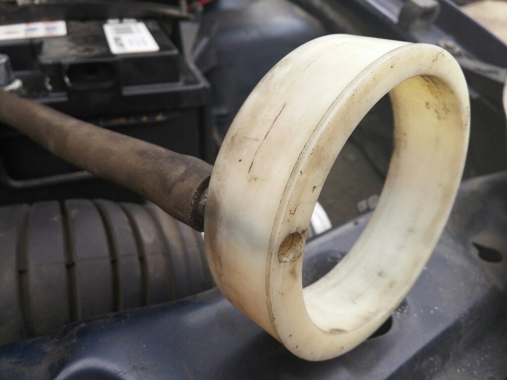

Zdravím,
našel by se zde někdo, kdo by mi dokázal pomoct s problém, který se mi včera přihodil, kdy mi pří rychlejším rozjezdu došlo k roztržení vduchového filtru. Myslel jsem, že ho jen sundám a vyměním, jenže jsem narazil na nějakou redukci do niž je zavedena hadička vedoucí z motoru a byla napojena do filtru a tak bych Vás rád požádal o pomoc. Na internetu jsem hledal filtr, bohužel našel jsem pouze max vnitřní průměr 90 mm, jenže tahle redukce potřebuje 100 mm. Kdybych redukci sundal tak hadice vedoucí z motoru zůstane na volno a nemám ji jak a kam připojit. Zasílám foto pro představu. Díky moc za každou radu a pomoc.

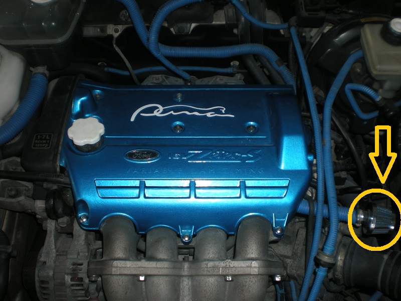

ahoj, ta malá hadička vypadá jako odfuk z klikovky. Pokud by tomu tak bylo, tak v sérii je jen tak na volno vyvedená do spod motoru. Dá se tudíž jen tak nechat. Anebo na ni můžeš nasadit malý odfukový filtr (viz nejen můj motor), nový stojí do 300 kč... A tudíž nemusíš řešit redukci a koupit jiný sport. filtr...připadně se můžu doma mrknout, zda mi nějaká ta větší redukce nezbyla z mého filtru, kdybys to chtěl řešit stejně, jaks to měl předtím..
Přikládám foto odfuk. filtru - hadička je zkrácená.

Takže mám tomu rozumět tak, že majitel přede mnou si usnadnil práci, aby nemusel kupovat druhý sportovní filtr a tak to zavedl do toho hlavního. Mohu tedy zakoupit ten hlavní velký a tu hadičku prozatím nechat volně ležet, aniž bych nějak poškodil motor?. Mockrát děkuji.

Přesně tak jak píšeš... pak třeba časem můžeš dokoupit i ten malý filtr, ale ničemu to vadit nebude, že bude jen tak v prostoru... Wink
