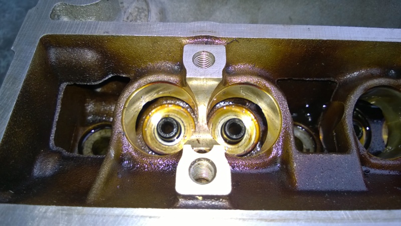

Čau
na pumě se dělalo GO.
Vše se udělalo kromě pístních kroužků a guferech na ventilech.
Motor byl rozebranej dva týdny.
Po složení začal žrát olej cca 2.5L na 1000KM ZAJÍMAVÝ JE ŽE NEKOUŘÍ!
Ovšem olej smrdí spáleninou a benzínem.
Tedy gufera na ventilech jdou vyměnit bez sundání palice ? nemá to případně někdo nafocený ?
Kroužky jdou písty s kroužkama vyndat spodem nebo jen vrchem, (to vyřeší i otázku č.1)
Odvzdušnění systému, po výměně thermostatu a domečku (origo od forda) se to nechce zaboha odvzdušnit, motor se přehřejvá okamžitě atd.
PříspěvekZaslal: ne prosinec 28, 2014 11:33 am    Předmět: Citovat
Rozebíral jsem jen 1,4, ale je to vcelku stejný motor na montážní práce. Písty spodem nešly. Gufera by měla jít sundat bez demontáže hlavy, ale nezkoušel jsem to. Jen si vhodně zajistit ventily. Vzduchem nebo provázkem.
Co se týče odvzdušnění, tak se ujisti, že máš v pořádku ventil topení a na max otevřený.
Při odvzdušňování otevřené víčko expanzky, zvýšené otáčky cca 2 tisíce, topení na max. Po zahřátí a otevření termostatu opakovat. Pokud se termostat otevírá, tak by tam další zádrhel neměl být.
