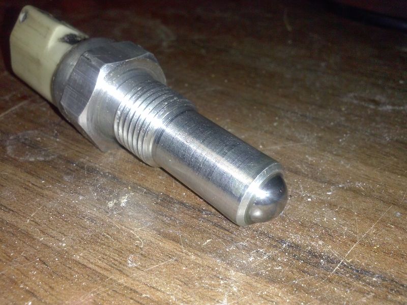

Ahoj. Mal som nedávno problém s tým, že mi nesvietily spiatočkové svetlá.

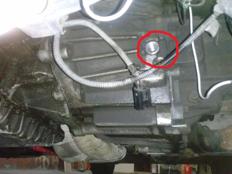

Problém bol v čidle spiatočky. A kde ho nájdete? Je umiestnené v prevodovke hneď na predu (viac info fotky). Mám motor 1.7, ale myslím, že prevodovky sú rovnaké na všetkých motorizáciách. Čidlo som objednával odtialto:
http://jagfordgarage.sk/focus-1998-2005/elektrika-ine/spinac-svetiel-cuvania-eps
Číslo pôvodného čidla je: "97FG 15520AA"
Snáď to niekomu pomôže a nebude musieť mať stres Smile
Nové čidlo :)

Na tomto mieste ho nájdete

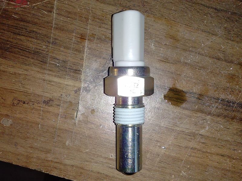

Staré čidlo
