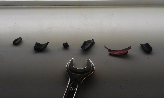

Ahoj, díky za nápad. Proměřil jsem ovládání topení a napětí kolísá v rozmezí 4 - 14V. Vyndal jsem tedy ventil a z něho vysypal kusy plastů a kousek silikonového těsnění. K tomu se mi po nastartování začalo z airboxu ozývat nepravidelné chrchlání až "srkání" Smile
To srkání pokračuje cca 2 vteřiny i po vypnutí motoru. Napadla mě popraskaná vodní pumpa?
Voda se neztrácí, bíle nekouří, výkon motoru neklesl.

Kdybych věděl čím to je, nebudu se samozřejmě ptát. V chladícím okruhu jsem našel kusy plastu - můžou být z lopatek pumpy?
Srkání v airboxu - pokud budou ulámané lopatky vodní pumpy, můžou kavitovat a vydávat zvláštní zvuky, které se přenášejí rezonováním do airboxu?
Proč se ale ozývají i po vypnutí motoru? Že by podtlak někudy přisával vzduch do chladícího okruhu? Tedy poškozené nějaké těsnění?

Asi bych teď pokračoval tím, že bych propojil topení na "tvrdo" bez ventilu odvzdušnil chladicí okruh. Vodní pumpa by měla mít kovové lopatky.
Při tom odvzdušňování (otevřená nádobka a zvýšené otáčky) bych kontroloval hadice od termostatu.

Ty zvuky můžou být tím zavzdušněním, ten plast těžko říct. Prohlídni pořádně ventil nebo z domečku termostatu ten je také z plastu jinak už tam snad nic jiného plastového není.
Teď je ovšem otázkou kam to všude nalítalo a jestli by pak nebylo dobré rozebrat celé chlazení Surprised
