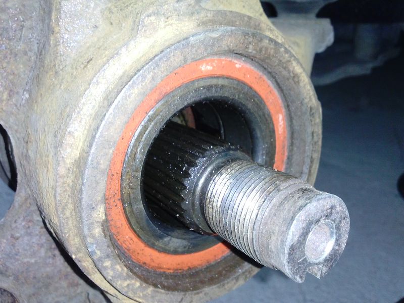

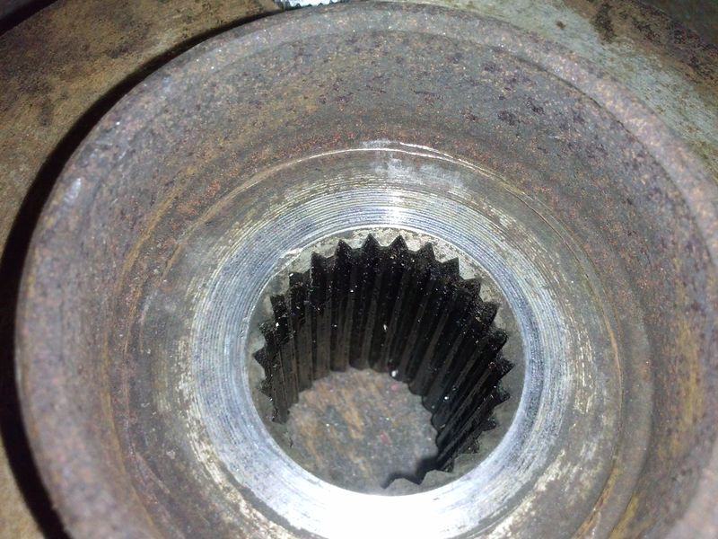

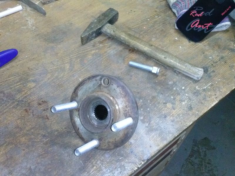

Kedze som teraz robil naboj kolesa prikladam fotky kto by sa do toho chcel pustit. Snad vam to pomoze.
PS: Lozisko a naboj su do seba nalisovane. Aj ked ja som to vytrieskal kladivom a
paisrami, doporucuejm to dat spravit niekomu kto ma lis.
Naboj kolesa. Ta trciaca cast so zavytom je poloos.

Vacsi Zoom spodneho obrazku.
 Velikost:  109.55 kB

Cast, ktora drzi koleso. Daval som dlhsie sruby (stefty) na rozsirenie.
 Velikost:  93.26 kB

HmerX
Registrace: 4.3. 2011
Příspěvky: 167
Bydliště: Letovice
PříspěvekZaslal: st listopad 20, 2013 2:26 pm    Předmět: Citovat
rozdělat to jde docela v pohodě i kladivem atd ... akorát nové ložisko chce nalisovat ... ale stačí na to i slušný velký svěrák (osobní zkušenost) Smile ... ideální je mít trubky, nebo přípravky vhodných průměrů Idea
