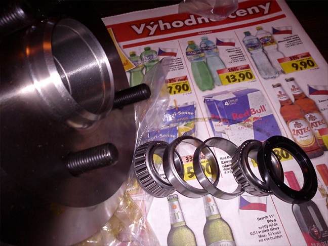

Ahojda.Je to takto správně jako na fotu?Takto mají být vloženy do bubnu?Samozřejmě kromě novin a igelitu:-)

Jojo, je to správně. Když se nad tím pořádně zamyslíš, tak tahle úloha má jen jedno řešení Wink
Ale je lepší si to nechat někde nalisovat, a tam stejně budou vědět. Narval jsem to tam už i šroubovákem a kladivem, ale ideální to asi neni Surprised Very Happy

Kdyby se do toho někdo pouštěl a nevěděl...z vnitřní strany bubnu nalisovat kroužek(prsten) vložit ložisko,zajistit kroužkem z gumy(ve vnitřním obvodu je pružinka),uzavřít abs kroužkem.Z přední strany bubnu nalisovat kroužek(prsten) vložit ložisko.Jak k sobě mají směřovat kroužky a ložiska je vyobrazeno na fotografii.K nalisování kroužků poslouží třeba trubka o stejném průmeru,dřevěný špalík a kladivo.Samozřejmostí je na ložiska použít vhodnou vazelínu.
Popřípadě mě opravte... Smile
