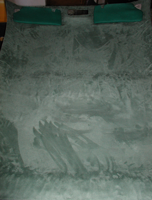

pri čaluneni strechy do semišovej látky je to dost problem, nieje poddajna a nechce sa natiahnut tak vzniklo zvrásnenie, ale nakoniec sa mi to aj celkom páči ked to porovnám s tým ako to vyzeralo predtým...očalunil som aj pláto a plastové kryty stlpikov pri oknách.... už mi treba len došiť slnečne clony, riadacu paku a ručnú brzdu...

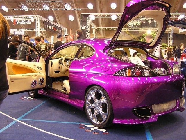

tak ja to auto neplanujem predavať to ho radšej darujem sestre ale takéto upravy vždy odzrkadluju vkus daneho majitela, ja by som zas nechcel tmavý strop... Je fajn že puma je auto ktore dosť jednoduchým sposobom skrýva kopec možnosti ako si ho prispôsobiť Smile vid priklad foto (podla mna vrchol nevkusu)

No já zase potom, co jsem jezdil s BMW M6 nechci nic jiného, než čený strop... Very Happy Nojono, jsou lidi, co se jim ta puma na fotce líbit bude... Smile
