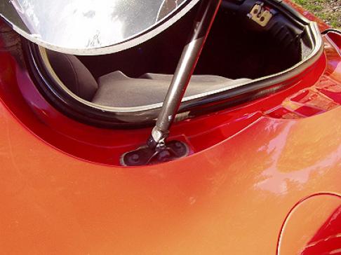

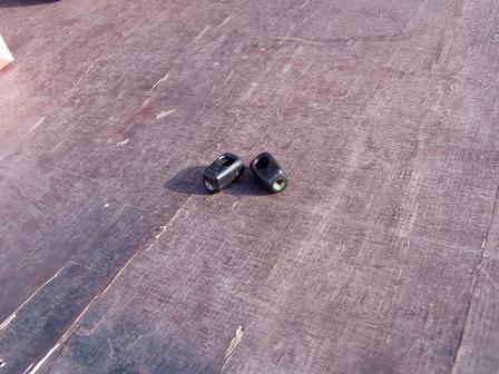

Tak jsem si koupil u auto-medik nové vzpěry na zadní dveře, pro Ford Puma. Bohužel záhy jsem zjistil, že mi tam nejdou. Origoš mají tu dolní nasazovací objímku zahnutou trochu jako hokejku. Ty nové jsou rovné jak prkno. Naštěstí má ta objímka stejnej závit jako ta stará, takže jsem to přehodil z těch starejch a dveře fachčí pěkně. Stejně mě to ale sere, protože ty starý objímky jsou docela vymačkaný. Tak nevím jestli to tam mám reklamovat, nebo zkusit jestli mi nevymění jen ty objímky Confused

Ja bych to reklamoval, vypada to, ze jsou z Escorta... Jeste je prodavaj za rozumnou cenu v Elitu...

Už jsem jím tam psal, co s tím budou dělat. Odpověď ale čekám tak v pondělí. Nechce se mi je vracet celé, protože chodí celkem dobře. Pokud se ale nedohodneme, tak asi využiju ty jejich možnosti a vrátím je přes kurýra zpátky. Protože ty starý objímky, drží jen na čestný slovo. Ty origoš starý mají i závit řezanej trochu v úhlu oproti vertikální ose tý objímky, s tím se nedá už nic dělat. Navíc origo jsou 215N a ty nové 200N což ale zatím není poznat. Mazárna by byla, kdyby se po dvojím stisknutí klíčku kufr otevřel sám a nemusel se překonat ten mrtvý bod Smile
