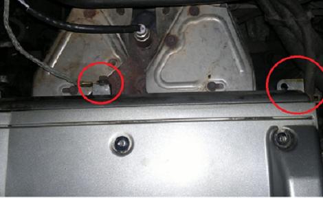

PříspěvekZaslal: po květen 27, 2013 8:51 pm    Předmět: Citovat
víkem ti to půjde během jízdy, po jízdě ti maximálně steče zbytek po motoru, ale pokud by jsi delší dobu někde stál a pořád by olej unikal tak je to jinde. Uníky víkem krásně poznáš u pravého zadního rohu u víka motoru, je taková ploška, která bude vždy od oleje pokud to jde víkem. Čím vyšší otáčky motoru, tím vyšší uník oleje.

PříspěvekZaslal: po květen 27, 2013 9:16 pm    Předmět: Citovat
http://www.ford-puma.cz/modules.php?name=Forums&file=viewtopic&t=4584&highlight=t%ECsn%ECn%ED+v%EDkem
tu plošku co myslím na fotce nemáš, je hned na horní hraně bloku v pravo vzadu, to uvidíš až to uvidíš, ale tu co myslíš ty z fotky tak ta bude taky od víka

PříspěvekZaslal: po květen 27, 2013 9:27 pm    Předmět: Citovat
koukam taky mě to čekáVery Happy
mod.edit: změna velikosti obrázku-viz pravidla

PříspěvekZaslal: po květen 27, 2013 9:44 pm    Předmět: Citovat
Tak som to bol pozrieť a presne na týchto ploškách mám olej.
navyše to vyzerá dosť čerstvé, nieje to ani zaschnuté, takže to zrejme po jazde steká a potom odlietava na cestu.
