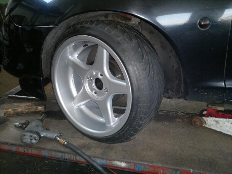

PříspěvekZaslal: so květen 11, 2013 10:12 am    Předmět: Citovat
viz.zde plnej rejd

Bigworm: presne todle sem myslel.. tlumice s pruzinama mam o 4cm niz a mam je na aute asi 8 000km takze tam by snad problem byt nemel..
PříspěvekZaslal: so květen 11, 2013 10:27 am    Předmět: Citovat
Prave, ze si myslim, ze pokud to mas snizeny, nebo unaveny tak problem bude...navic tahle fotka je na miste, pokud pojedes do zatacky auto se zhoupne tak problem bude jeste vetsi...
