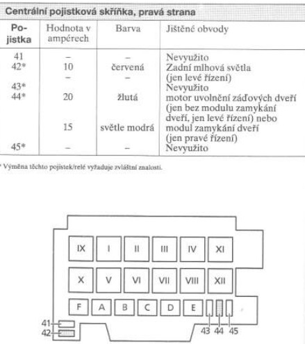

Tak jsem zjistil, že do motůrku u kufru nejde proud.........má to nějakou vlastní pojistku?
PříspěvekZaslal: st červen 12, 2013 9:27 am    Předmět: Citovat
stačilo by trochu vlastní iniciativy aby jsi našel co potřebuješ...
http://ulozto.cz/x8jAdSU/ford-puma-pdf
