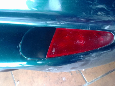

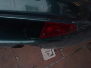

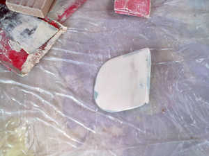

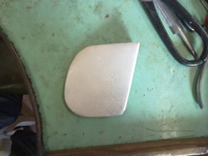

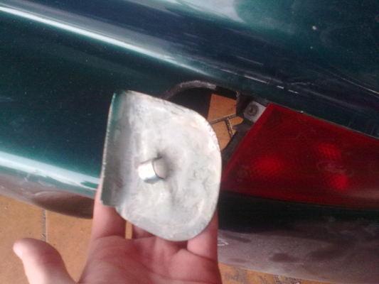

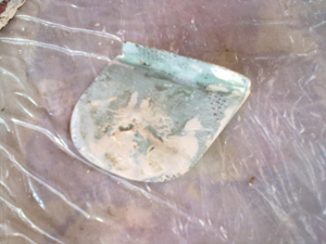

Po neúspešnom hľadaní kúsku plastu čo som stratil, som sa rozhodol ho vyrobiť a na podiv to nebolo vôbec zložite...stačil mi kus sieťky zo sita, sklolaminátový tmel a potom jemný tmel, brusny papier a trochu trpezlivosti a kytka je na svete. Smile

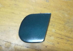

už som ju aj striekol a myslím že je to celkom spoko.

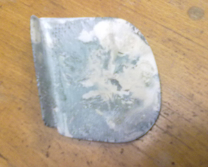

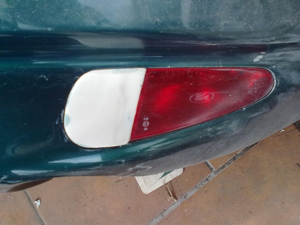

dík Stanley, ale malo to svoje muchy ešte a tak som to prebrúsil a pregitoval zas napokon zas nastriekal, hlavne som urobil úchytku zo zadnej strany o ktorú ju pridrôtujem o zadnú výstuhu nárazníku, aby tam držala na fix.
