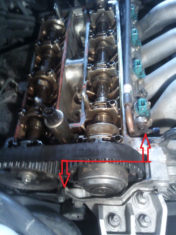

Riešim to už asi rok.Klepe to niekde v hlave.Hlava bola dole,niektore ventily sa vymenili,gufera vsetky nove,hlava na prebrus. cca 400e. Nic sa nezmenilo. Surprised
Isty majser mi povedal este pred tou opravou ze hydrostela. Super, hned som isiel do Szilcaru povedal som co potrebujem a co je podstatne, oni mi hydrostely objednali. asi o 2 dni som sa dozvedel od Strada01[b] ze hydrostely na pume nenajdem, mal samozrejme pravdu.Takže, ČO MI VO FORDE OBJEDNALI??? Nastastie sa dala objednavka este stornovat.
Čiže hlava robena bola, klepe to stale, ale uz inak, tak luxusnejšie (za 400evri) Laughing
Ked som skladal rozvody, zistil som ze remenica na sacej vačke ma vôľu. Tzv. ĽONGA (nie velmi)
Neviem ci to tak ma, ale pochybujem. Este nieco podstatne, za studena to neklepe, a SEM TAM to neklepe ani za tepla ked niekde zastavim.
VôĽA V SMERE ŠÍPOK

Výfuková se také hýbe?
Na diag VCT vykazuje nějaké chyby?

Nie vyfukova sa nehybe. Ta sacia sa linga v tom mechanizme z coho je zlozena. Diagnosticku chybu nemam ziadnu. Ale chcem to vyriesit. Klepat to predsa nema.A dik ze si odpisal Super
PříspěvekZaslal: čt březen 28, 2013 7:20 pm    Předmět: Citovat
Pak asi jedině vyměnit ten VCT modul Sad , protože pochybuji že se dá nějak repasovat.
