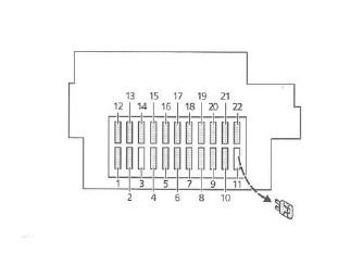

měly by to být pojistky 6 a 7 obě 10A takže tuším, že červené. Je to divný ale může to být i jenom kontaktem, třeba focus to má stejně Confused

Diky tisickrat za radu! : ) jen tak, tohle je skrinka pod palubkou, nebo pod kapotou? Me napadlo, ze to asi bude spis nakej kontakt (docvaklo mi to az ted), protoze kdyz prestaly svitit budiky, tak to bylo tak, ze nenaskocili hned po startu, ale az za chvili..pak az prestaly jit uplne. Byt to pojistka, tak to asi prestane jit hned a naporad. Ale kazdopadne to vyzkousim, super
PříspěvekZaslal: pá prosinec 28, 2012 11:31 am    Předmět: Citovat
tohle je v interieru pod kaslíkem u levé nohy:) zkontroluj si jestli to tam nemáš mokrý
