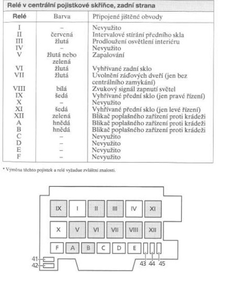

Nazdárek-tak po doooost dlouhé době potřebuju poradit...
Měnili jsme na pumelici čelní okno a protože veškerá příprava tam byla, nechala jsem si dát vyhřívané a teď řeším dost zásadní věc-nehřeje Very Happy
V létě to skontrolovat nešlo, taď to teprve můžu opravit Very Happy
Které relátko, případně pojistku skontrolovat? Chtěla jsem se mrknout do přípručky, ale nejde to tady stáhnout!!! Sad

http://ulozto.cz/x8jAdSU/ford-puma-pdf
 Velikost:  65.93 kB
 Zobrazeno:  13983 krát
PříspěvekZaslal: čt listopad 15, 2012 12:13 pm    Předmět: Citovat
děkuju...jen mám tu hlavni pojistkovou skríňku uplně jinou...mam 1.6. Wink ...sakra...Very Happy

PříspěvekZaslal: čt listopad 15, 2012 2:38 pm    Předmět: Citovat
Tak snad ti tohle pomůže. Je to z workshopdat.
PříspěvekZaslal: čt listopad 15, 2012 2:52 pm    Předmět: Citovat
děkuju moc...podle tohohle to dám do kupy Wink
teda snad Very Happy

já měl stejný problém rélé to nevydrželo jsou tam vysoké hodnoty odporů takže doporucuji až to dáš do kupy hned po rozmrznuti vypnout a nenechávat to na automatice:)) jinak bych to viděl že tam to rele nebudes mít pokud tam to okno predtim nebylo ale je stejne jako na výhřev zadního;)
PříspěvekZaslal: so listopad 17, 2012 5:41 pm    Předmět: Citovat
to lopez:
relatko tam asi bude-do vypinace jde proud...ale dekuju za radu...zitra na to mrknu a dam vedet, jestli se povedlo...zkusim prehodit relatka a snad to bude valit Wink
PříspěvekZaslal: so listopad 17, 2012 11:53 pm    Předmět: Citovat
Tak proud do vypínače půjde ten jen spina relé Smile
