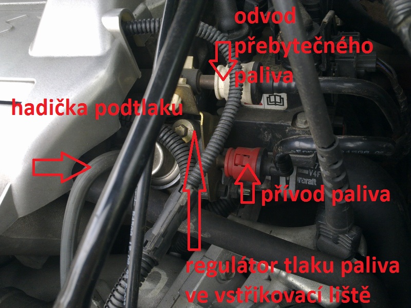

Regulátor tlaku má na Pumě samozřejmě také "přítok" a "odtok" + podtlakovou regulaci.
Zde na foto jsem to popsal, tak jak by to asi mělo být...
Pokud by si chtěl nějaké účinné řešení, tak by to ještě chtělo upravit SW ŘJ. popřípadě dát větší vstřikovače a silnější dopravní čerpadlo. To fordí má myslím 380 kPa. Smile

PříspěvekZaslal: ne květen 27, 2012 2:03 pm    Předmět: Citovat
Pekne popisane a vysvetlene, dakujem. Nechcem dotoho vrazat tazke Eura, len som narazil na ten regulator s prislusenstvom a za 40 euro no cert to vem. Co sa tyka toho SW v RJ, to staci zresetovat RJ a on si to sam nastavi nie? Smile

PříspěvekZaslal: út srpen 21, 2012 9:37 pm    Předmět: Citovat
Máš pravdu bílá je přívod červená je odvod.
