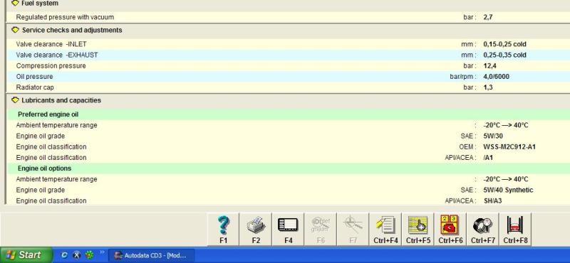

PříspěvekZaslal: st březen 14, 2012 10:52 pm    Předmět: Ventilová vůle Citovat
Na obrázku je napsaná vůle na sacim i výfukovém ventilu. Kdyby tam byly hydroštěly bylo by tam napsáno hydraulic

PříspěvekZaslal: čt březen 15, 2012 11:47 am    Předmět: Citovat
Ano aj hydrostely maju kontrolnu volu ale len ked motor je studeny.A toto co tu pisete ze0,3 a 0,2 to su podlozky pod hydrostely.

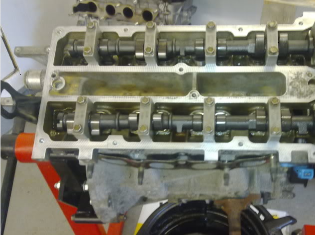

Nektere pumy hydrostely maj,jako dukaz foto z rozdelaneho motoru pred upravou.1.7 16v VCT r.v.99 MHA

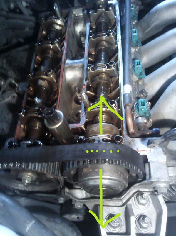

Vie mi niekto povedat ze ci SACIA VACKA ma mat volu? Viz obrazok. Ked ju chytim s rukoutak ma volu v smere šipok. Ma to tak byt? Shocked

PříspěvekZaslal: čt březen 22, 2012 7:59 pm    Předmět: Citovat
Rozhodne NE,videl bych to na vymenu vacky ne-li obou+loziska samozrejme.

PříspěvekZaslal: pá březen 23, 2012 9:02 am    Předmět: Citovat
Tak ta moja vacka nejaku volu ma asi 1-2mm Surprised Akurat skusim este pritiahnut na moment tych 105 Nm. Neprekvapilo by ma keby to bolo uplne volne... čurak čo mi robil rozvod... Sad

PříspěvekZaslal: pá březen 23, 2012 9:50 am    Předmět: Citovat
No skus ezi to neni volne ale to by se stat nemelo,jinak jestli ma takovou vuli tak to fakt neni dobry,vim ze u focusu se stavalo neco podobnyho u klikovky a bylo to z duvodu pouziti spatneho oleje a byl to pruser jak mraky(velmi nakladna oprava).
