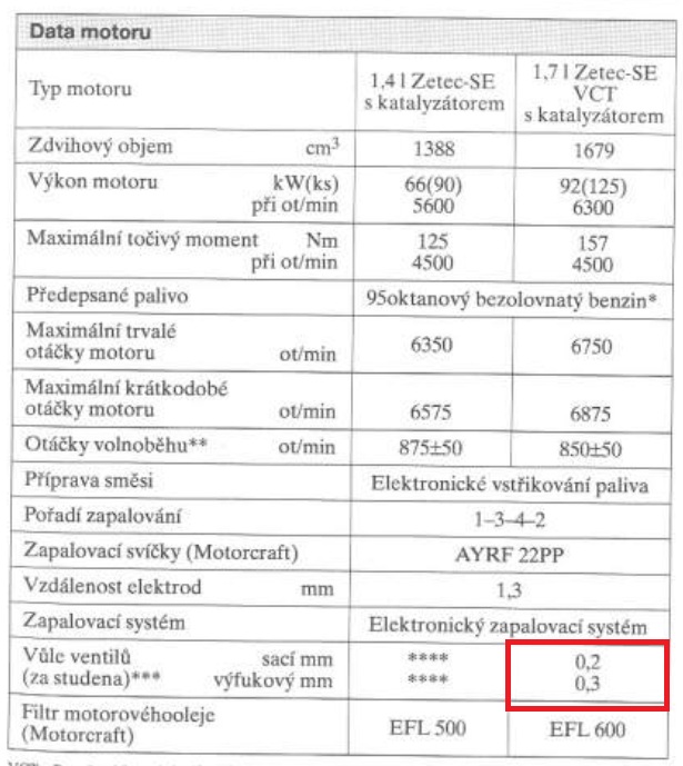

Také mě to po začátku dost znepokojovalo, pak jsem zjistil že je to normální.
Nejsem si jistý jestli má 1,7 hydroštely, protože v orig. manuálu jsou předepsaný vůle pro 1,7, ale pro 1,4 ne…

Strada01
Příspěvky: 575
PříspěvekZaslal: so leden 28, 2012 9:53 pm    Předmět: Citovat
Nechtel jsem byt chytrej, ale puma je nema. Ma jen podlozky ventilu kde se dela vule Wink
PříspěvekZaslal: ne leden 29, 2012 10:26 am    Předmět: Citovat
JJ, uz mi to dava smysl, furt jsem si nebyl jistej a hledal jsem po netu, ale nic jsem nenasel, takze nejsou hydra..., uz mi neprijde tak divne, ze se pise nastaveni vymezeni ventilu Cool

Jen pro upresneni:dnes jsem sundal ventilove viko na me pume 1.7 r.v.98 motor MHA a ma hydraulicka nadzdvihatka.
PříspěvekZaslal: ne březen 04, 2012 10:48 pm    Předmět: Citovat
Mám taky 98 a motor MHA, ale víko se zatím nechystám sundávat Smile
Nedávala se tam třeba od určitého roku-měsíce výroby.
Mohl by nám to někdo objasnit kdo těch motorů měl rozdělaných více?
Elton?
