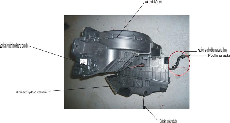

co takhle to nafotit?Smile
PříspěvekZaslal: út srpen 30, 2011 10:24 am    Předmět: Citovat
v cervenem kolecku...

Walkira
Registrace: 27.8. 2009
Příspěvky: 12
PříspěvekZaslal: út srpen 30, 2011 10:38 am    Předmět: Citovat
no ty si sikovny chalanisko fakt !:)nakres je bombovy! ale tymto padom je to jasne....okradli maa! Shocked hadicka nichts.. Sad sak uvidime vecer..

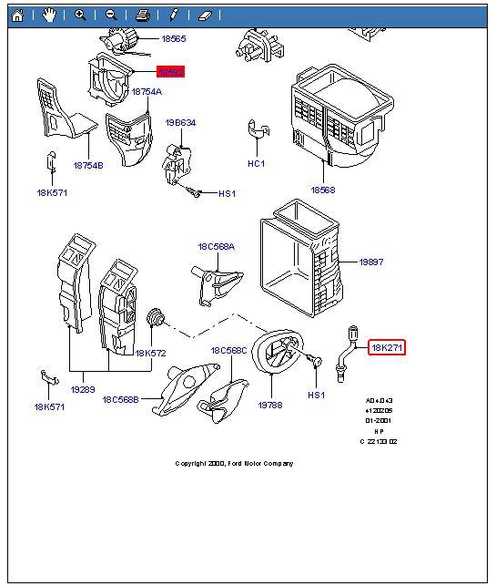

PříspěvekZaslal: út srpen 30, 2011 10:46 am    Předmět: Citovat
tak nasla som ju aj v nasom katalog uda sa dokonca objednat bez kondenzatora Very Happy ,,,
