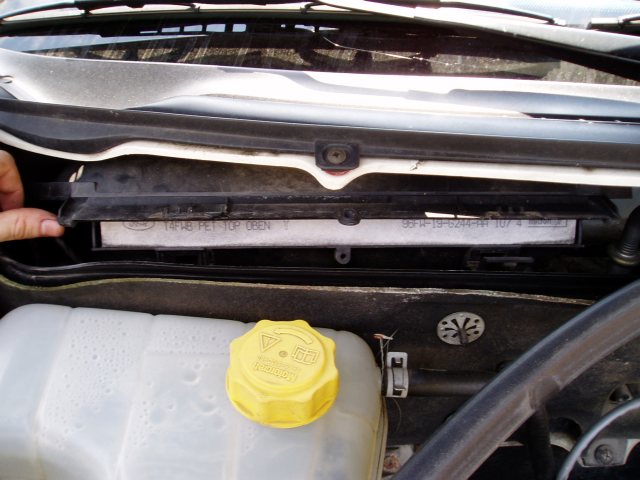

Frencisou napsal:
niekedy stači vymenit peľový filter.
ten je kde?
Ford PUMA 1.7i 16v VCT r.v. 97
PříspěvekZaslal: út listopad 27, 2012 10:40 pm    Předmět: Citovat
tak u tebe to bude ten filtr:D

Tak filtr to asi nebude. Sice tam je neoriginální (z Polska), ale je v dobrým stavu. Koupil jsem utěrku proti zamlžení a nějaký kameny, které pohlcují vlhkost. Napíšu, jak se to osvědčilo. Určitě v tom budou i náviky. Na zimu asi není špatný mít ty gumový koberečky a prostě je po jízdě vylét a před dojezdem vypnout topení a schladit interier na teplotu okolí.
