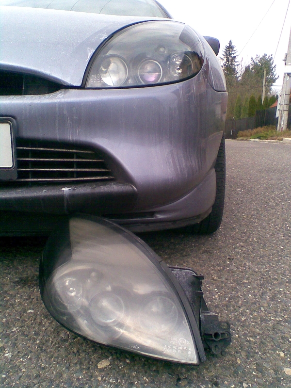

Minulý víkend jsem zrenovoval svoje přední světla. Původní stav byl už dost odporný, plexi odrbané a zašlé. Hledal jsem na netu zkušenosti s leštěním plastů a našel jsem sadu, na kterou byly dobré reakce i na jiných fórech a kde je všechno pohromadě. Pak stačí už jen vrtačka a místo, kde nebude vadit, že uděláte trochu bordel - ideálně venku. Smile

Fotil jsem to celé sice mobilem, takže kvalita fotek není úplně ideální, ale pro představu to, myslím, stačí.

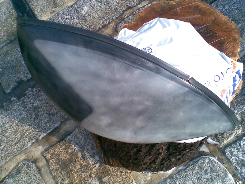

Před opravou - původní stav

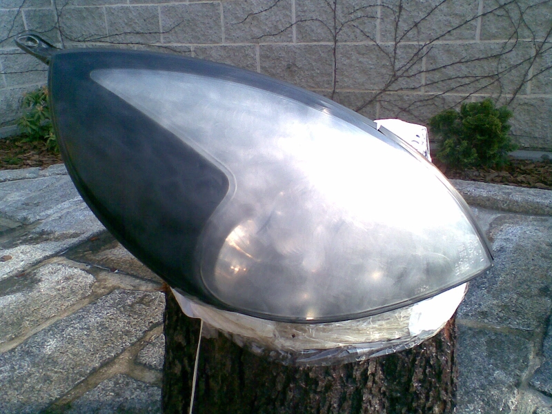

Po broušení

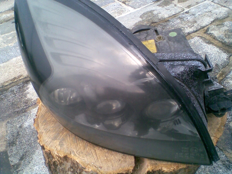

Po broušení

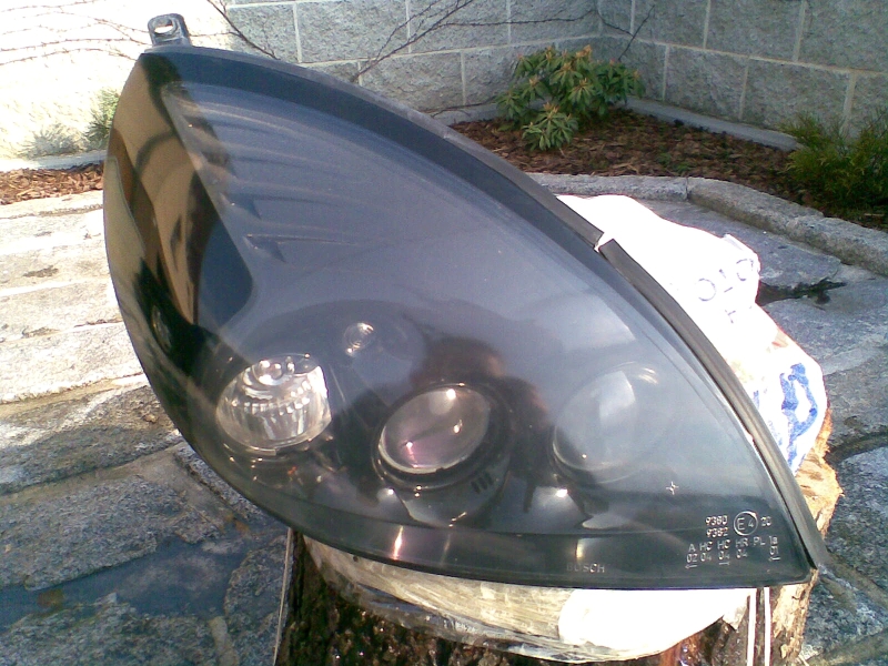

Po vyleštění, konečný stav

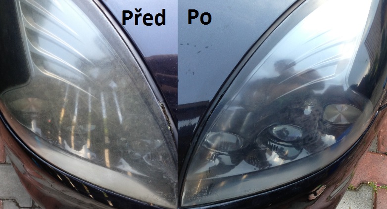

Srovnání - jedno světlo už hotové, druhé ještě v původním stavu
 Velikost:  392.48 kB
 Zobrazeno:  59264 krát

další foto...
Srovnání - jedno hotové, druhé před úpravou v původním stavu

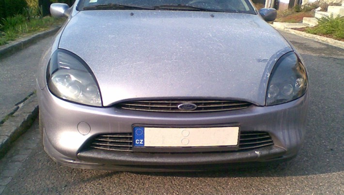

Obě světla hotová, auto špinavé jak hovado :)
 Velikost:  85.8 kB
 Zobrazeno:  59256 krát
PříspěvekZaslal: ne duben 24, 2011 10:50 am    Předmět: Citovat
Fak pekna praca Smile Este by to chcelo umyt lak Very Happy
PříspěvekZaslal: ne duben 24, 2011 10:57 am    Předmět: Citovat
jj to je další nevýhoda toho, když se to dělá přímo na autě. Dělal jsem tak to levé světlo (z pohledu řidiče) a tohle byl výsledek. Ale zase ty světla více vyniknou na tom zasraném autě. Laughing
