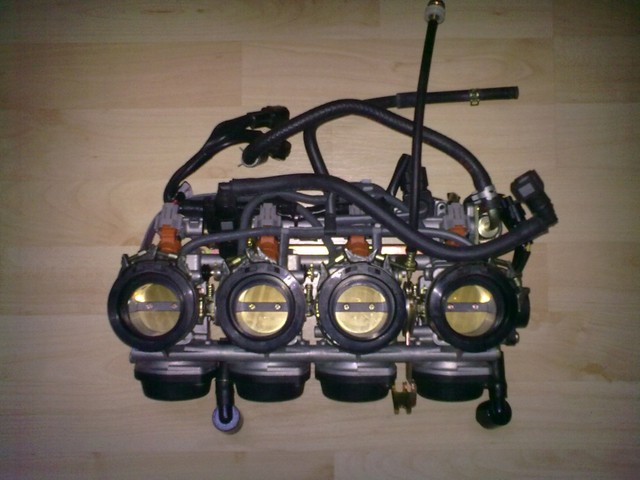

Vie niekdo od fachu poradiť čo všetko obnáša montáž Throttle Bodies (štvorklapka) YAMAHA RS-R1.
Našiel som dosť dobru ponuku a celkom nad tým uvažujem.

Znamej to montuje normalne na zavodni skodovky. Ale pocitej ze to bude zrat.

Montuje sa to na väčšinu atmosférických závodákov a Kitcars.
Zaujíma ma čo obnáša montáž ... hmm

Kazdopadne sranda to nebude, nakou priruby mezi tu klapku a hlavu a pak na tu klapku udelat sani. A pak to sladit aby to slapalo, jednotka aby to pobrala.

Ale kazdopadne to nebude myt smysl pokud neudelas celej motor, hlavu, svody, popripade vacky.

Toto nieje len o vyfuku, hlavne o motore, vyfuk je to najlahsie Wink Ale vyzera to luxusne Smile

No nevím jestli bych tam radši nedal 4 obyčejné frkáče z litrového GSX-R když už bych šel do takové přestavby,to slazení není zas takový problem, větší si myslím bude tohle sladit jednotkou.

Samozrejmne jsem myslel slazeni jako celkove jak s motorem tak i s jednotkou. Kdyz tam ted narve hromadu vzduchu jednotka bude muset dat vic paliva to je jasny, zalezi zda to bude pak stihat cerpadlo a vstriky.

Je to komplet aj zo vstrekmi s vačšou kapacitou. Malo to ísť na RS2000.

supr věc ale největší problem budeŘJ a když si vemu že sem jezdil naGSXR600
za 13l/100km tak todl ebude spotřeba furt přes 20l/100km, ale fandim ti bude to BOMBA jestli to tam dáš Smile

ziaden problem by to nemal byt.. jedine software. Ale predpokladam ze to kupis spolu s tym. Inac na slovensku neviem ci neikto ti na to dokaze SW spravit.
Spotreba pojde hore.. ale tak ked to nie je na kazdodenne jazdenie tak to je jedno nie?
