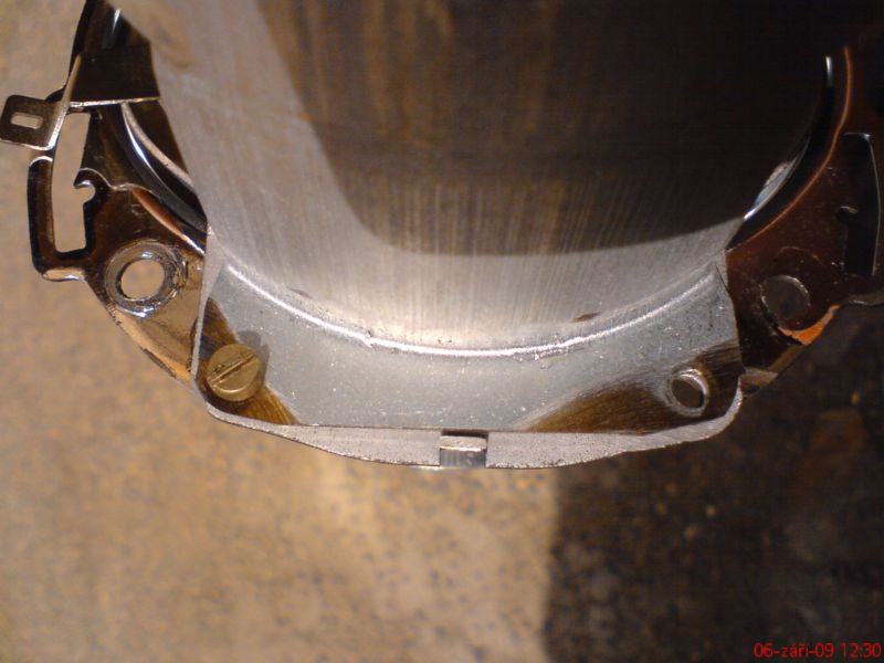

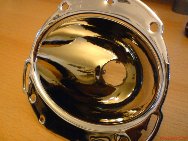

Ahoj kolegové.Témeř asi všichni jsme řešily problém s nizkou intenzitou svícení předních světlometů.z 99% procent bývá problém ve špatných parabolách které už neodráží světlo protože zmatní a úplně "zajdou".pokud máte čisté a nepoškrábané přední plexi tak je tohle rozumná cesta jak zase vidět.může někdy i slepnout čočka ale to je hodně málo pravděpodobný.vliv na to má samozřejmě i použítá žárovka.někdo to vyřešil xenonem ale podlě mě bude lepší opravit paraboly a když se tam potom dá výbojka tak to bude taky někde jinde.o něco jsem se pokusil a vkládám sem foto opravený praboly.bohužel starý foto už nemám.nechci se ale moc pouštet do podrobností protože nechci aby to někdo použit ke svýmu obohacení a měl z toho pěknej kšeft protože je to problém u většiny pum.zamozřejmě každýmu rád poradim ale podrobnosti když tak do PM.zítra to mám v plánu namonotvat tak poskytnu info o změně.je to spíš jeden z mých dalších inspirativních příspěvků Laughing Smile

No tak jsem dneska namontoval.Parabola co jsem vyndal ale nebyla až tak zašlá ale rozdíl tam je.Hlavně se mi zdá víc světla no jak to napsat prostě na silnici kolem auta.blbě se to popisuje.nebudu z toho dělat kovbojku napíšu to sem.nejde o žádnej nátřik ale o klasickej chrom.má to alůe malej háček.v normální chromovně mě s tim vždycky vyrazili pač dle jejich slov je problémse dostat do vnitř paraboily a pořádně to vylešit.chromováníse platí za cm čtveřeční tak to vyjde na pár korun.taky to chce před chromováním odstranit starý povrch protože jinak bych ten novej chrom nebyl úplně rovnej což je u paraboly nežádoucí.taky je potřeba původní nýty odstranit a nahradit je šroubkama(třeba z merkura Smile ).taky velký zlepšení bylo použití žárovek Narva range power blue.jenom podotýkám že je potřeba koupit made in Germany.spoustu lidí si stěžovalo na životnost ale mě už sloužej v pumě rok(15000km) a pořád držej).tak a můžete mě zavalit dotazama

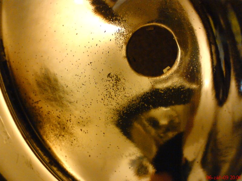

Ještě jedna věc.Spousta lidí tady mnohokrát řešila svoje odpovědi pouze PM tak nevim co se Matěj zrovna diví.Já teď zrovna jednám s pánem co mi tu prabolu udělal jestli by se nechal ukecat na další kousky a jaká by byla cena.je vcelku jedno odkud jsi protože stejně se všechno řeší poštou.já už tady doma mám další dvě připravený na pokusy ale uvidim jak se mi k tomu vyjádří člověk co to chromování dělal.jestli nemáš co dělat tak se koukni do svýho světla v jakym to máš stavu-docela by mě to zajímalo.teď jsem si ještě vzpoměl že mám ve sklepě ještě jedno světlo.zkusim ho rozebrat a hodim sem fotky v jakym stavu je tam ta parabola.člověče kdyby si bydlel kousek ode mě tak to vyzkoušíme a já to nechám svítiti třeba celej mesíc v kuse ale do Havířova daleko Smile
