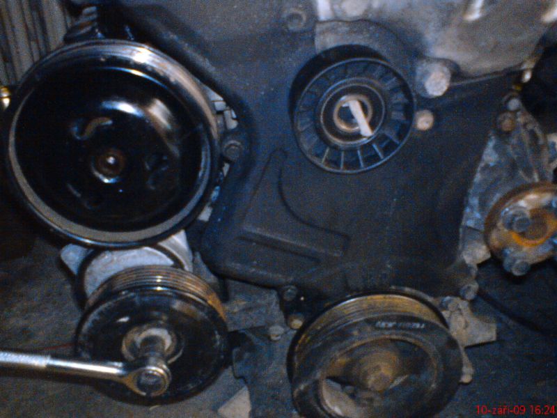

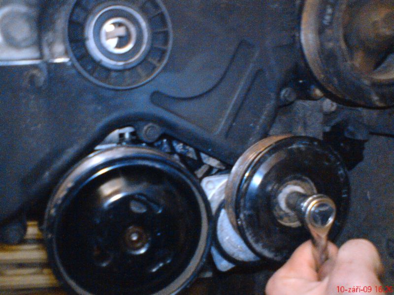

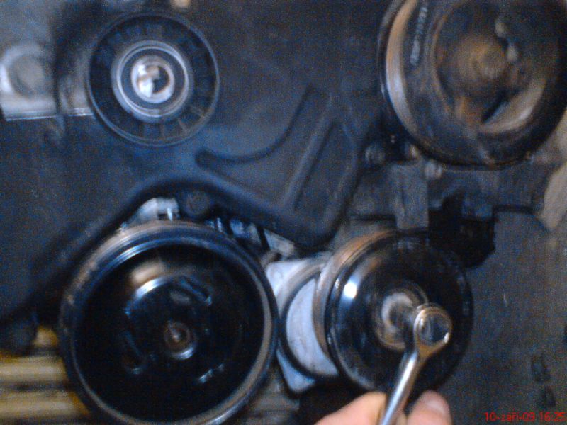

Ahoj Blacku.omlouvám se že sem ti neodpověděl dřív ale měl jsem noční tak nestíhám.Zkusim ti to trochu popsat a snad to pochopíš.bylo to focený mobilem na odstrojenym motoru co mám ve sklepě tak aby ses nedivil že tam neni řemen a proč tak horní řemenice je na klacíku Smile.na tý první fotce vydíš obě kladky-ta horní je jenom obyčejná vodící a ta spodní je napínací.první fotka je z boku tak jak je motor v autě.ty dvě další tak tam tem otor trochu leží ale to snad pochopíš.já to dělám tak že si na tu šponovací kladku nasadim malou ráčnu(ořech č.13) a zatlačíš dolů a celá řemenice se ti hne a uvolní se ti řemen(když porovnáš druhou a třetí fotku tak ti to bude jasný.chce to docela zabrat.až se ti uvolní řemen s tý horní vodící kladky tak ho dej bokem a povol si tu vodící kladku a vyndej ven.z tý horní se to nechá bez problémů ložisko vylisovat(cca 100Kč) a nemusíš kupovat celou řemenici za 500Kč.z toho napínáku jsem to ještě nezkoušel ale asi to pude taky(nemám to ověřený.někdy se stane že ta kladka hučí jenom když je tam v tahu řemen ale poznáš to i tak že když s ní zatočí tak by to ložisko nemělo vůbec hučet ani skřípat a mělo by mít trošku odpor tzn. že kdy sní zatočíš tak by se to nemělo točit ještě deset minut :)ložisko tam je zapouzdřený takže ho z venku nenamažeš a ono to vetšinou ani nemá cenu mazat.jak to dát zpátky je snad jasný.když tak piš a ptej se.nejsem dobrej vypravěč tak to píšu jak to mám v hlavě Smile

Díky moc Misakxt. Přístup k napínací jedině ze zdola. Výměna byla opravdu snadná. Vyměnil sem jen vodící kladku, ta stará po vyjmutí hodně připomínala chrastítko Smile .Pískání se dosti hodně snížilo. Není už tak razantní, ale malý tam je. Chtěl bych se zeptat, zda jak bych mohl vyměnit napínací kladku popř. jak na to. Díky moc
