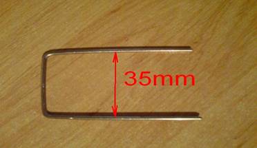

Ohni si dva tvrdý dráty.hřebíky jsou na prd protože nemáš 4 ruce a je potřebo to vyháhnout najednou.když počkáš do večera hodim ti sem foto jak to vyndat.to zvládne každej

Co blbnete, když je mezi články návod...
http://www.ford-puma.cz/modules.php?name=News&file=article&sid=30
Doporučuji velkou kancelářskou sponku. Dráty jsou dost pevné a dobře se tvaruje.

Tak jsme nakonec to rádio vyndali, byla to ale dřina. Trvalo nám to snad půl hodinky Smile Použili jsme nakonec opravdu ty hřebíky, drát se ohýbal. Je složitý ty pružinky zmáčknout a zároveň to rádio tahat ven ...

já mam obyč. drát a na konci musí být zobáček, akorád zasuneš a vytáhneš Smile
