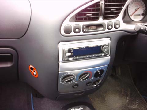

netusite nekdo kde sezenu tuhle redukci na radio? Dela ji primo ford? Kdyztak kolik stoji?

Vcera jsem to zrovna predelaval z orig radia na mp3.
Mas dve moznosti:
1. redukci jako mas na obrazku za nejakych 500,-
http://www.conrad.cz/vestavny-kryt-pro-autoradia-fort-fiesta+dp48987/
2. redukci ktera ma jen spodni cast, ale vyssi, takze pasuje v pohode a je za 180,- , tuhle mam ja, akorat jsem koupil stribrnou a ke stribrne co je v interieru auta to ma hodne daleko. Jestli pockas do zitra tak to vyfotim a dam sem.
http://www.mh.cz/index.php?page=plastove-adaptery
Jinak budes potrebovat jeste iso konektory protoze u ford radii jsou jejich specialni a ty do normalnich iso radii nenarves. Planek se da najit prez google (zapojeni iso konektoru). A asi redukci na antenu pro prijem radia. Zalezi na tom, jaky radio tam budes davat.

nejvic se mi libi tahle http://www.conrad.cz/vestavny-kryt-pro-autoradia-fort-fiesta+dp48987/ ale chtelo by ji to v hlinikovy barve.. Zkusim najit nejakej hlinik ve spreji.. Laughing zajimalo by me jak to udelal ten na obrazku... chci se zeptat tam je nejakej suplik pod radiem nebo to jen tak vypada? netusite?
budu davat na mp3 je to Blaupunkt ma klasickej konektor, tu redukci na kabely sezenu norm. v elektru ne? a na antenu je taky potreba jo?
prez to FM me to nebere znam to..
zatim tam je na kazety a chtel bych si ho nechat, kdyby mi nekdo ukradl to na mp3

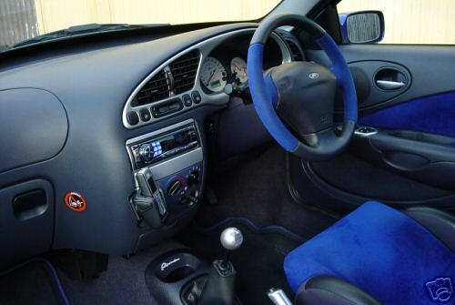

diky, ta stribrna vypada lip ale stejne to musi vypadat strasne.. Podle me to neni ta na obrazku.. Mate nekdo tuhle stribrnou? je to ona?
PříspěvekZaslal: ne červenec 30, 2006 12:24 pm    Předmět: Citovat
řekl bych že takhle blbě to pak vypadá..

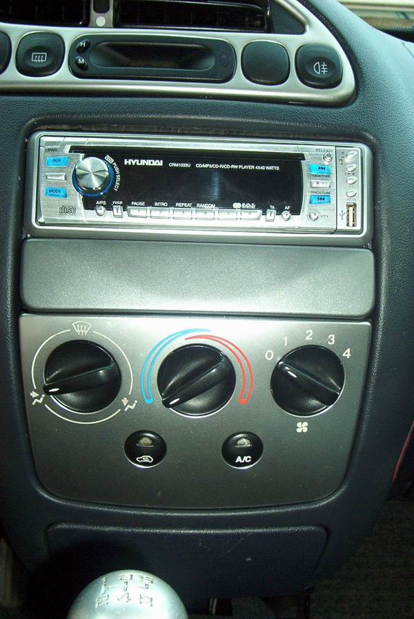

PříspěvekZaslal: út srpen 01, 2006 8:12 pm    Předmět: Citovat
Tak tady je konecne to foto. Myslim si, ze je lepsi ta drazsi, podle obrazku tam nejsou takovy mezery jako u ty moji. Navic u moji nesedi barva, ale tu prestriknu.

Peknej volant.. Laughing jinak vic se mi libi ta stribrna..
