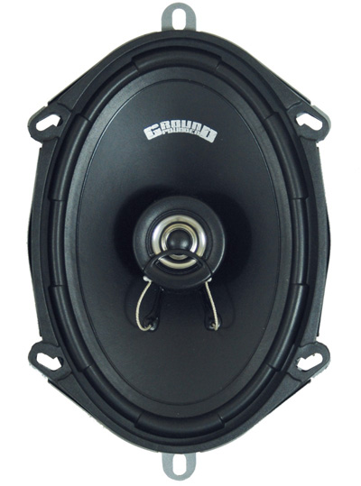

...rozdíl bude znatelný už jen kvůli rozdílnosti koncepce reproduktorů OEM a těch, které si vybereš.Ty původní jsou pouze širokopásmové a zde zmíněné LA nebo crunch jsou koaxiální což znamená, že vysoké kmitočty budou lépe reprodukované.Ideální pro přední použití jsou samozřejmě komponentní reproduktory, ale ty by se cenou nevešly do tvého limitu.

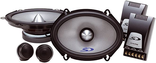

...tak jako první by to mohly být Hertz ESK570 (3250,-) popřípadě Alpine SPS-571A (4490,-) Na tyto reproduktory bych ale asi už použil i jiné rádio.Na OEM rádio by postačily již zmíněné koaxiály Ligtning Audio nebo crunch.U uvedených reproduktorů není potřeba zasahovat nebo jinak upravovat dveře nebo tyto použít pro zadní instalaci.Možná by při případné výměně rádia nebyla od věci výměna reproduktorových kabelů za jiné o průřezu 1,5qmm.
