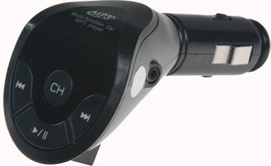

tak a tato srandicka je tu pre tych ktory maju origo radio a radi pocuvaju MP3 a uz ich prestava bavit sustavne napalovat CD
MP3 USB prehravac do zapalovaca

Taky už jsem o tom uvažoval a našel jsem dokonce typ,ktarýž zabuduješ třeba do schránky spolujezdce.Kouká ti jen konektor USB a vedle je vypínač pro zapnutí a vypnutí.Vypadá to rozhodně lépe a profi.Jen cena byla samo vyšší.

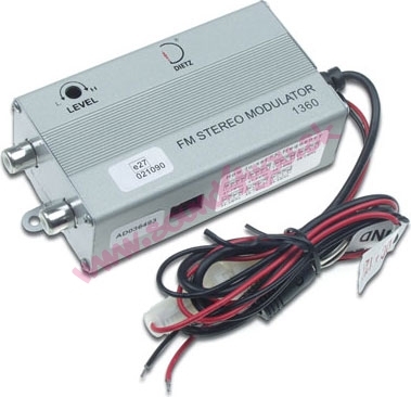

MAXA myslis taketo nieco?

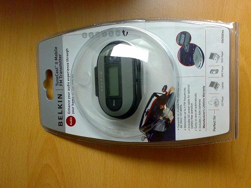

To je zbytečně složitý a velký, já používám toto, koupil jsem 2 balení v německu protože to tam je levnější, do každýhé auta jedno ale zvyk sem si to přenášek když je to tak malý, tak to jedno prodám, cena je 490, je k tomu např. i napáječ do zapalovače když někdo nechce používat baterky nebo se vybijou...

Velké je to stejně a je to zabudované pod palubkou.Takže nejde nic vidět a hlavně nemusíš pořád mít otevřený popelníka mít tam něco vraženého.

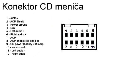

kolegovia skusal uz niekto na konektor D (cd menic) co je v zadu na original radiu cd 6000 napiojit obycajny aux vstup ?? mohlo by to aj fungovat len netusim ktorym pinom sa zapina autoradio do modu aby bralo vstup z cd menica (mozno staci prepojit 7 a 8 ) .. budem majstrovat ked bude cas .. a netreba ziadne FM tunre ani USB staci vytiahnut jack a vypinac Smile Cool
našiel som niečo na túto tému..
http://www.mictronics.de/?page=cdc_proto#FordACP
a dalo sa čakať že to nebude len tak..Very Happy
