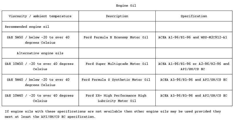

PříspěvekZaslal: út červenec 18, 2006 4:31 pm    Předmět: Re: oil Citovat
Když jsem Pumu koupil, tak tam byl Mobil1 0W-40 (servisováno u Forda v DE)...
...takže, když jsem měnil olej dal jsem tam opět Mobil1 0W-40 a myslím, že motoru vyhovuje.
SPECIFIKACE OLEJE pro Ford Puma 1,7 Zetec-S VCT dle TIS: viz přiložený soubor
 Velikost:  72.04 kB
 Zobrazeno:  6101 krát
