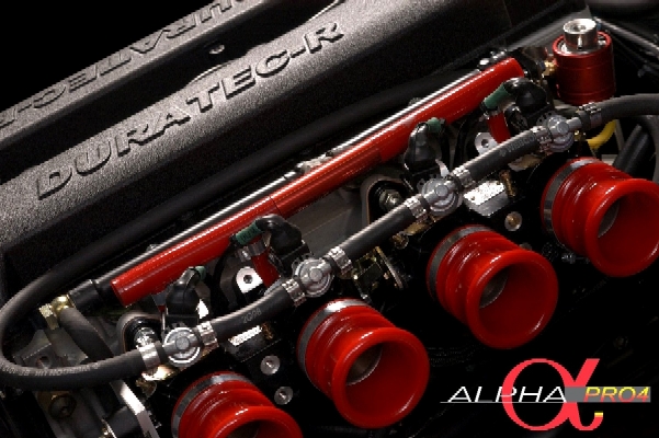

zatím tu nebyla řeč o další možné úpravě motoru a to formou změny řešení sání tzv. "Throttle bodies".
Moc se v tom zatím nevyznám, ale sání přes air-box a dál přes škrtící klapku a "inlet manifold" do jednotlivých válců je nahraženo sáním přes "air horns" a škrtící klapky pro každý válec zvlášť; je vypuštěn MAF senzor (váha vzduchu) a řídící jednotka používá čidlo polohy škrtící klapky ...

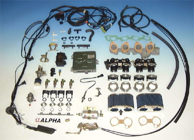

Nárůst výkonu by měl být 35 HP a víc, podle typu kitu (viz. foto) a cena je cca 1500,- Liber a výš + samozřejmě dovoz, nutná odborná montáž, ? další náklady na co já vím co Question Surprised, a asi i doladění ECU, která je součásti kitu.
Kity obsahují následující položky - lepší je, vzhledem k tomu, že i TIS manuál je angličtině, to nepřekládat :
- ALPHA Electronic Control Unit

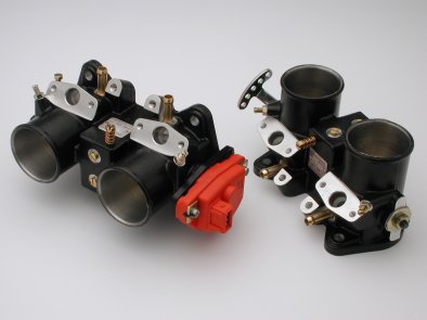

- Two twin injector 40mm throttle bodies (DCOE type mounting flange)
- Comprehensive wiring harness
- Four electronic fuel injectors
- Four injector mounting kits (anti-vibration type)
- Inertia switch (road vehicle safety device)
- Ignition coil and amplifier control module
- Inlet air temperature sensor
- Engine coolant temperature sensor
- Engine speed sensor and trigger disc
- High resolution throttle position sensor (mounted on one throttle body)
- Fuel pressure regulator (2.5 bar)
- Fuel filter and connector unions
- High Nitrile fuel hoses and clips
- Cold start extra value and mounting bracket, associated hosing, manifolds and clips
- Inlet trunking and clips (allows tuning of inlet tract lengths)
- Two air filter mounting flanges
- Comprehensive adjustable throttle linkage kit
no ja o otom nic nevim ale pride mi to jako 2jitej weber akorat ze na strikacku Laughing takze myslym ze spotreba asi vzroste docela o dost ale fakt nevim jenom usuzuju

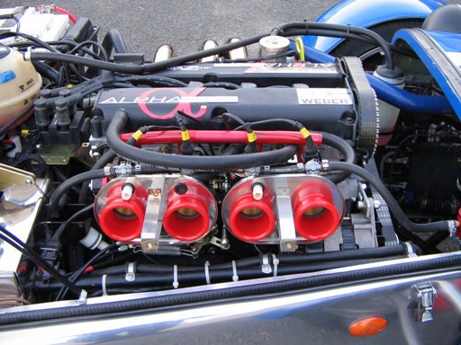

No je to klasicka ctyrklapka, akorat asi by se jeste musel nejak vyresit ten airbox, protoze podle fotek tech filtru se to do pumicky tezko vejde do toho prostoru...Jinak my jsme prestavovali Feldu kita z jednoklapky na ctyrklapku...a muzu jen v rychlosti rict, ze nejtezsi bylo zoptimalizovat jednotku a namapovat ji...to se doladovalo vzdycky po zavode z dat snad pul roku, nez se to fakt vychytalo... Wink
Edit: Jeste k ty spotrebe...na prejezdech kolem 25 a ve vlozkach kolem 35-40l/100km...Na sani a jednotce zalezi ze vseho nejvic dle programu, ale pokud se tam dostane tak moc vzduchu, aby se z toho dalo vyzdimat nejakych 30ps navic, troufam si rict, ze i kdyz to nebude vylozene zavodni program pocitej prumer kolem 20l pri ostrejsi jizde a to se drzim dost pri zemi...

to Aluna : díky za info-praktickou zkušenost; spotřeba bude opravdu vysoká a při objemu naší nádrže 42 litrů z toho bude na 99,9 % jízda od pumpy k pumpě Smile
s laděním jednotky by byl problém hlavně u "univerzálního" silver kitu od WEBCONU; ALDON by to měl mít na Pumu na míru, a asi by šlo o doladění špiček, který by se možná, kvůli životnosti motoru, měli nechat bejt
... jakou životnost měl motor u tý Feldy ?
