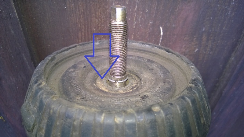

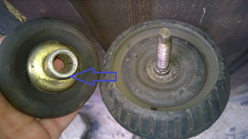

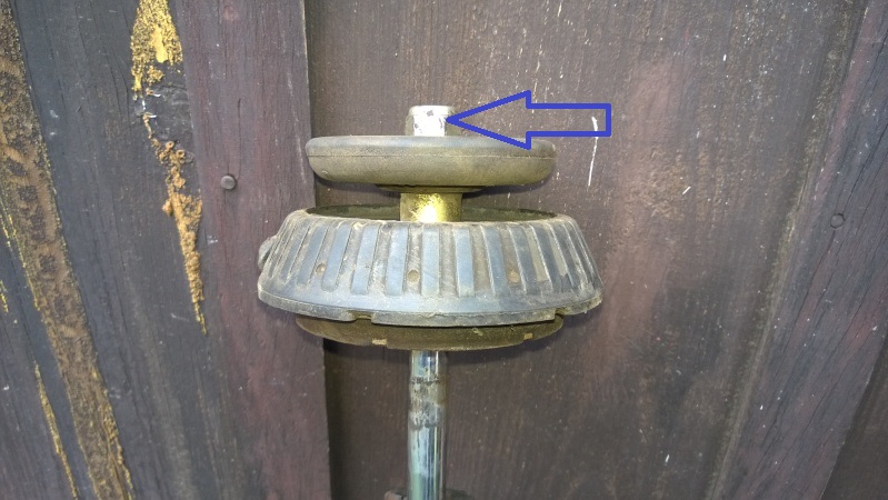

johnyzi napsal:
Ale tim pri velkym roztazeni nezabranis aby ti horni ulozeni nevyjelo vejs nez jak zamezuje ta pojistka, respektive aby se to nedostalo mimo tu uroven danou tim zajistenim... Ke kastli je pridelanej jen vrsek tlumice a pak musis tlumit a "perovat"Very Happy vetsi kmity nez bylo zamysleno
Tak jsem se dneska na to uložení podíval Smile
Na fotkách je tlumič bez pružiny, ale ta na to nemá vliv…Ta vrchní miska dosedá přímo na uložení a je stažená maticí. Pojistný kroužek je schovaný v trubičce té misky. Tudíž tam za provozu neplní žádnou funkci a je tam jen kvůli demontáži, aby se se mohl tlumič sundat zároveň s pružinou.
Pokud je auto zvednuté a náprava vyvěšená a je volné uložení je, tak v pořádku. Ve předu je to to samé. Jen ramena se tolik nevyvěsí, tak s tím nejde rukou „klinklat“.

PříspěvekZaslal: po duben 07, 2014 9:23 pm    Předmět: Citovat
takze ked je to volne je to OK?
PříspěvekZaslal: po duben 07, 2014 9:31 pm    Předmět: Citovat
Ano
PříspěvekZaslal: po duben 07, 2014 10:17 pm    Předmět: Citovat
prosím prosím já nesouhlasím, ta pružinka na 100% v tom horním dílu schovaná není, dělal jsem tlumiče před necelým rokem a bez stahováku jí tam nedáš.. každopádně ať se to povede vyřešit;) já už jiné rady nemám
jinak ve chvíli kdy je na autě, tak tam možná schovaná je, ale prostě jistí tu horní polohu tlumiče vůči uložení to mi nikdo nevymluví
PříspěvekZaslal: po duben 07, 2014 10:24 pm    Předmět: Citovat
Ano fotil jsem to tak, jako by to bylo na autě, pokud je tam pružina, tak se pojistka schová do uložení a na autě až si auto sedne na pružiny, tak se dostane zase do té misky.
