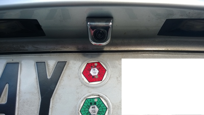

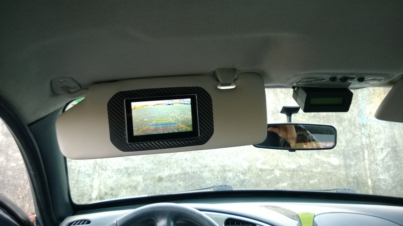

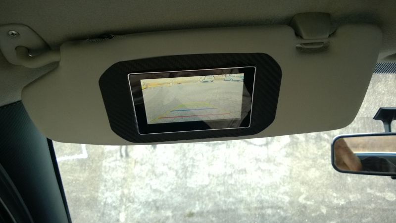

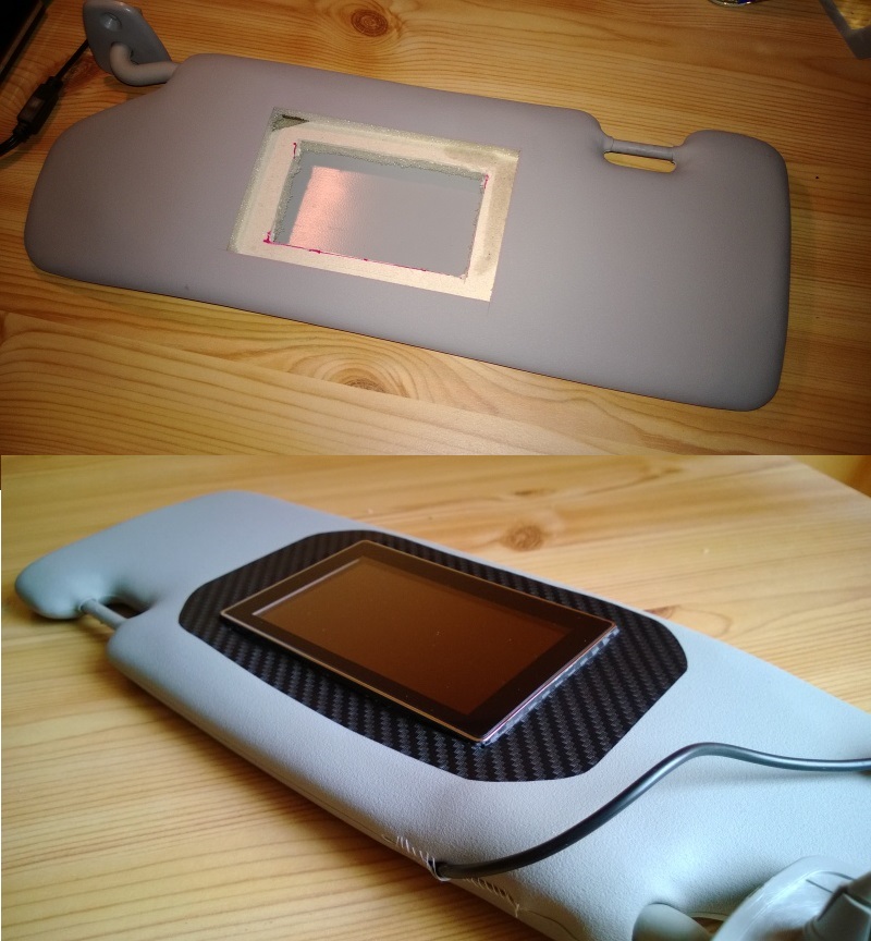

Po čase jsem zase dodělal do Pumy další blbinku parkovací kameru.
LCD jsem zabudoval do stínítka, takže ho případní "zájemci" nemají hned na očích Smile
LCD i kamera je zapojena na okruhu zpátečkových světel. Tudíž se aktivuje snadno při každém zařazení zpátečky.

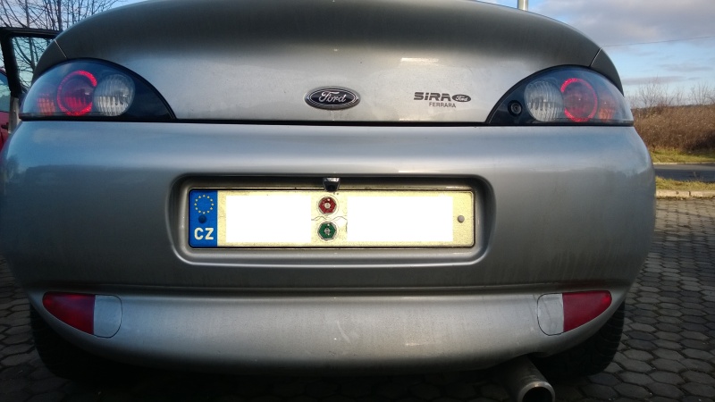

Kamerka na místě

Je to frajerský !
Jen prosím kde jsi koupil tu kameru ? Nebo to byl set ? Kamera by se mi hodila, mám možnost si jí připojit k rádiu tak bych toho možná využil Wink
PříspěvekZaslal: po prosinec 30, 2013 5:22 pm    Předmět: Citovat
eBay je plné kamer.
http://cgi.ebay.com.au/ws/eBayISAPI.dll?ViewItem&item=200907636049&ssPageName=ADME:X:RTQ:AU:1123
Já jsem vybral tuto, protože má úzký konektor a nemusí se tak vrtat velká díra do nárazníku a navíc mi ladí barevně Very Happy
PříspěvekZaslal: po prosinec 30, 2013 5:29 pm    Předmět: Citovat
Právě že je plný kamer, proto jsem chtěl tip Wink
PříspěvekZaslal: po prosinec 30, 2013 5:31 pm    Předmět: Citovat
JJ. dá to hledání Smile Taky není špatný model vestavěný do rámečku pod SPZ.
