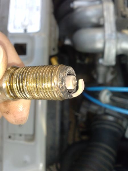

Takto pekne vypalene su vsetky 4 Denso iridium ITV20 (maju 1/2 roka)

Jak vypada ta porcelanova cast? Taky mam Densa a kratce po vymene po pouziti ethanolu mi auto zacalo cukat taky, ikdyz jsem pak zacal pouzivat 100oktan. Vsiml jsem si, ze se mi na tom porcelanu vypalila takova cerna drazka a svicka nepalila jak by mela, protoze nedostavala takovy napeti jaky by mela mit. Ocistil jsem to smirglem, dal novy kabely a mam klid.
PříspěvekZaslal: ne listopad 17, 2013 3:02 pm    Předmět: Citovat
Porcelanova cast je normalne biela :) Skusim to ale precistit a skontrolovat odtrh sviecky :)
Edit: Tak sviecky som okefoval, presmirgloval a nastavil na 1.2 odtrh ... bez vysledku :/ pondelok mi pride snimac na skrtiacu klapku tak uvidim potom. Dik za rady

ta svicka vypada na vyhozeni teda tohle bych zpatky uz nedaval a nezere ti to vodu?
PříspěvekZaslal: ne listopad 17, 2013 3:53 pm    Předmět: Citovat
Ani kapku vody ani oleja .... ako to myslis ze vypada na vyhodenie ???
