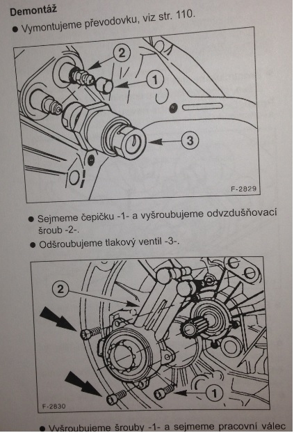

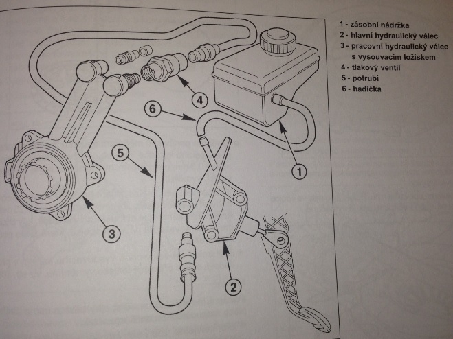

oba používaj brzdovku, tohle je schema hydrauliky z fiesty..u nás to bude stejné. Pokud je problém na pomocném tak musí převodovka ven

PříspěvekZaslal: po červenec 29, 2013 7:07 pm    Předmět: Citovat
aspoň to píšou..

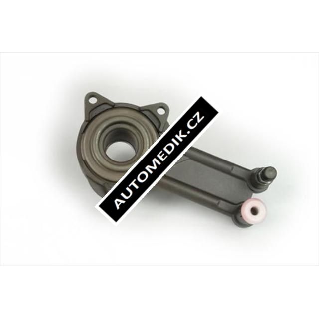

Tohle by měl být ten pazmek z převodovky:

inak, ked dies menit ten hydraulicky valec z loziskom budes musiet prevrtat prevodovku, ale ved uvidis sam ked budem montovat
PříspěvekZaslal: út červenec 30, 2013 7:01 pm    Předmět: Citovat
Co myslíš tím "převrtat převodovku"? To, že bude muset převodovka dolů, to je už bohužel jasné, ale myslíš, že se ještě něco bude muset předělávat?
Jinak potvrzeno ze servisu, že je v prdeli ten spojkový válec v převodovce - teče.
Našel jsem na AutoMedik.cz od několika výrobců v ceně od cca 1200 až po nějakých 3400 Kč, což je rozptyl jako prase.
