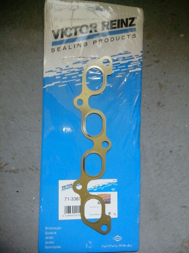

Vymenene, zatial funkcne, uvidime. Problem ale je ze mi ruplo tesnenie aj medzi motorom a zvodmi. Pred mesiacom som tam daval nove (2x strieborne pliesky a medzy tym cierna pasta). Stoji to za prd, pretoze to cierne vnutro sa mi na kusku vydralo a teraz to prdi.
Zalozim nove tema.

Hmmm ... dnes tam dam plechove tesnenie od "Victor Reinz". To sa mi uz nepokazi kedze je pekne vylisovane ako original Smile Samozrejme ak tvoja Odpoved Kap patrila mne Very Happy
