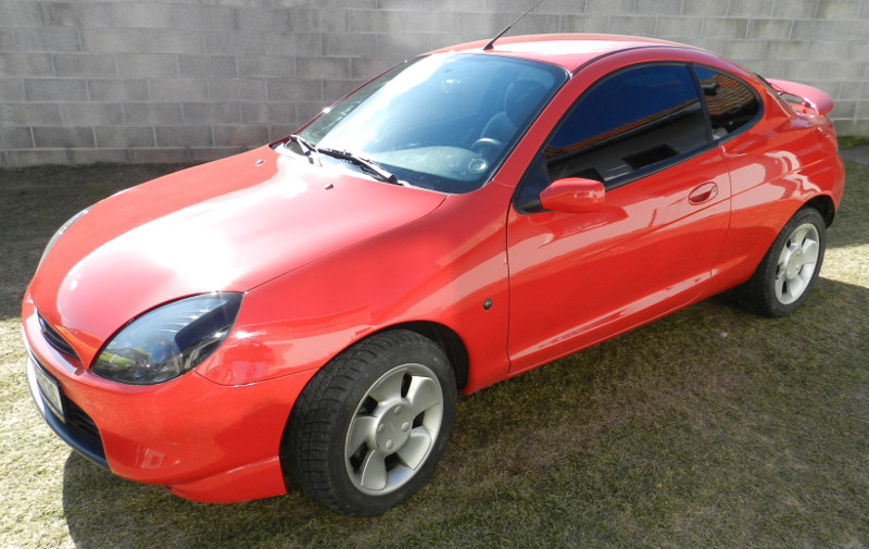

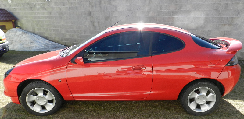

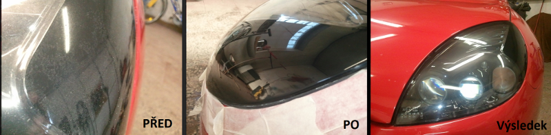

Zdravím rád bych se s vámi podělil jak probíhala ''záchrana'' mé Pumy.. Lemy byly uplně KO. zrcatka uplně vybledlá, zadní narazník odřený a vybledlý, prasklá ploutvička na předním spoileru, přední blatník promáčklý.
Rozhodoval jsem se co dál jestli auto prodat a nebo nechat opravit všichni mě odrazovali at to už dám pryč ale do ted jsem všechny poruchy hned řešil a všechno poctivě měnil, jenom na karoserii se za 5 let co auto mám nešáhlo. Nakonec jsem rozhodl pro kompletní opravu protože i přes stáří je auto stále nádherné a jede pěkně s malou spotřebou. Nastal problém s výběrem komu to dát... Většině karosářům se do toho nechtělo že je to atypické auto které ještě nedělali a neví co s těma lemama jak by to zvládli... Pak jsem zde narazil na recenzi na Autolakovnu Hanák v Olbramovicích (u Znojma), kde už pár Pum dělali a fotky vypadali pěkně. Tak slovo dalo slovo a jednou jsem se tam cestou stavil, domluvili jsme co a jak. Pak dal Jirka vědět až bylo volno, auto jsem přivezl a zduraznoval že na to nespěchám at si dá zaležet a je to pořadně. Výsledek mě mile překvapil nečekal jsem až tak nádherně provedenou práci, klobouk dolů, neskutečné co Jirka dokázal. Absolutně nejde poznat rozdíl přechodu laku ''aspon ja to nepoznam teda a brýle nenosím'' Very Happy Dělalo se: Vyřezání a navaření obou zadních lemů + nastřik, zavaření a nástřik ploutvičky na předním spoileru, broušení a kytovaní promáčkliny na předním blatníku + nástřik, zadní nárazník odstranění velkého odřeného místa a komplet nástřik včetně krytek mlhovek, nástřik středových pokliček na kolech, nástřik obou zrcátek, nástřik vnitřních lemů gumou Dinitrol, nástřik podvozku a dutin voskem. Leštění všech světel (výsledek nádhera jak nové..) Kompletně vyleštění laku a navoskování. Cena = 28500Kč. Cena není malá z ohledem na hodnotu celého auta, ale musím říct že vypadá uplně jak nové a kolik práce a času nad tím Jirka strávil tak Klobůk dolů, všichni známí co mě původně odrazovali a přemlouvali at to radsi prodám po osobním zhlednutí výsledku názor změnili a byli nadšeni jak je vůbec možné že to Jirka tak nádherně zvládl. Můžu jenom doporučit. Přístup a všechno na jedničku.
