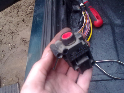

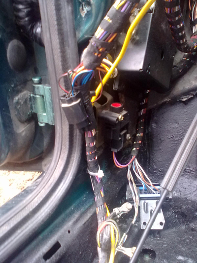

načo slúži toto divne tlačítko?

to je k palivové pumpě, mělo by se to automaticky vypnout při nárazu

aha to dava zmysel, ja som myslel že to ma byt vypnuté že som to omylom zatlačil a keď som to mal vonku stačilo tým zatriasť a ono sa to vyplo, keď tak uvažujem taka riadna diera v ceste by to mohla aj vypnúť.

díra ti to urcite nevypne...ale pozor-vypne se pri demontazi dveri Very Happy
