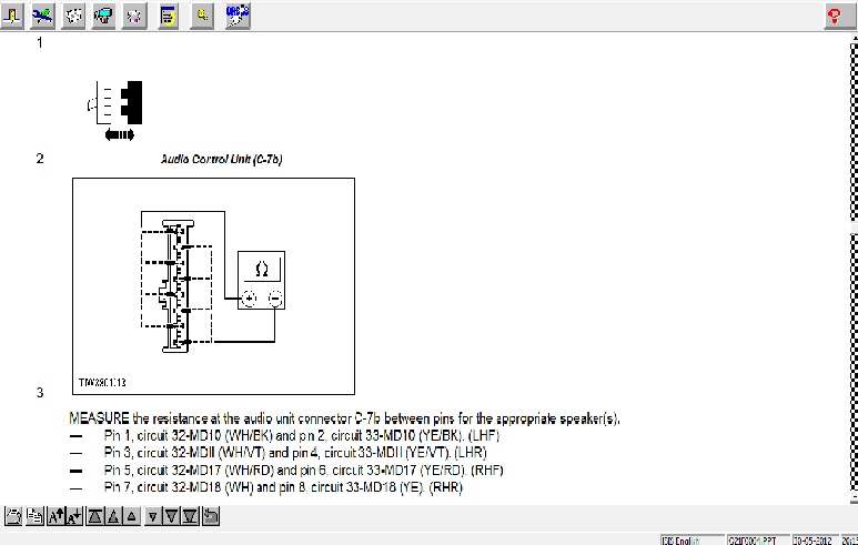

Caute. Pls mohol by mi sem dat niekto schema tohto radia ? Potrebujem zapojit subwoofer a neviem ktore kabliky to su.

Do RDS 6000 nezapojis sw..., to umela jen 7000...
PříspěvekZaslal: po květen 28, 2012 10:32 pm    Předmět: Citovat
Ale napojim to na normalne repro a neviem ktore tie kabliky su na repro.

Jde to taky tak, ale teď mi tu leží přechodky na iso, budu si o víkendu dávat rádio zpět, tak ti to nafotim.
PříspěvekZaslal: po květen 28, 2012 10:56 pm    Předmět: Citovat
Ok Dakujem. Budem cakat Smile

Dufam ze ti to pomoze. Inak som zabudol, doma mam este knizku v nemcine k tomu radiu. Ked chces dodatocne poslem. (su tam cisto funkcie radia)

PříspěvekZaslal: st květen 30, 2012 10:31 pm    Předmět: Citovat
Z toho schematu som pako Very Happy Ale nevadi .... Zesik uz mam napojeny na radio cez vypinac nech mi nezerie baterku a sub. napojim zozadu Smile

PříspěvekZaslal: so červen 02, 2012 3:04 pm    Předmět: Citovat
Píšu jak jsem slibil:
cerno-bily LP +
zluto-cerny LP -
bilo-fialovy LZ +
zluto-fialovy LZ -
cerveno-bily PP +
cerveno-zluty PP-
bily PZ +
zluty PZ -
