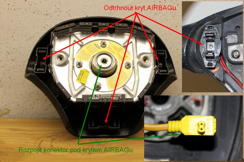

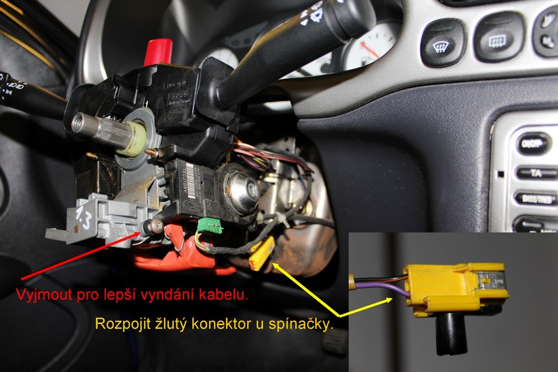

Návod super, jen jsem si ho nevzal sebou do garáže. Lopezi díky za asistenci na telefonu.
Dvě záludnosti nad kterými jsme strávili zbytečně moc času:
Dva šrouby se šestihranou hlavou na zadní straně volantu se pouze povolují, nedají se vyndat úplně, tedy zůstávají na místě, což je matoucí. Poté můžeme odtrhnout kryt AIRBAGu. Při odtrhnutí je třeba se nebát, nejde to snadno.
Je důležité nehledat záludnost v odpojení žlutého konektoru u spínačky jako mi. Je mnohem jednoduší vyndat volant i s kabelem než se ho snažit složitě demontovat.
V příloze přidávám fotky s detaily.
