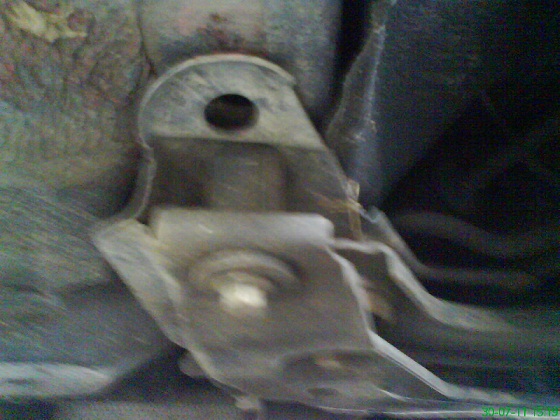

Mam dotaz na konci ramena nema tam neco byt v tom otvoru ? na druhe strane tam taky nic nemam ... ale zda se mi to divne ... diky

...ale tuším, že je to "vymezovací díra", abys věděl, zda jsou ramena ve správné poloze, tzn. když tam strčíš prst, tak se má díra v rameni s "dírou v podlaze" překrývat... Smile
Tedy nic tam nechybí...

je to skutečně "díra" na správnou polohu, ovšem nápravnice, nikoli ramena..

ta díra v nápravnici je tam proto protože v automobilce se do auta montuje(zvdvihá nahoru) zjednodušeně řečeno na takovym vozíku a je to kvůlu aretaci polohy celé sestavy( jsou tam aretační trny) - celé se to zvdvihne i s motorem a zašroubuje do kastle.
