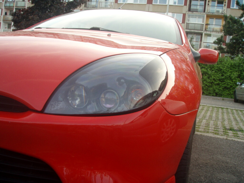

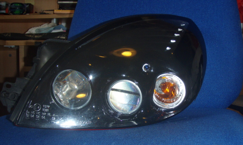

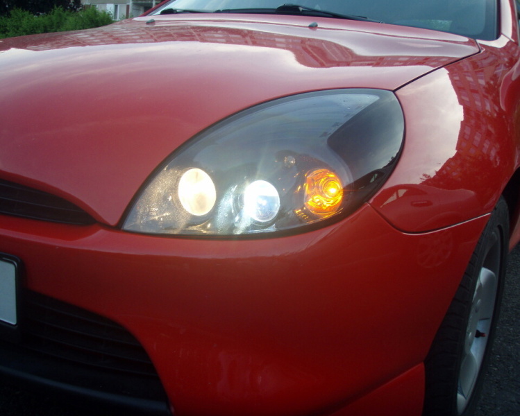

Tak jsem se tedy taky pustil do lehčího faceliftu předních světel a rozleštění plexi. S broušením jsem to moc nepřeháněl, nesehnal jsem papír s dostatečně velkou zrnitostí. Takže jsem to šudlal těma papírkama co byli u Xerapolu, ale i tak je to myslim docela znát. Překvapilo mě, že jsem docela slušně rozleštil poškození od předchozího majite, asi do něčeho drcnul a byla tam taková neprůhledná šmouha.
Výsledek:

PříspěvekZaslal: ne květen 23, 2010 12:07 am    Předmět: Citovat
vyhoď tu oranžovou žárovku a dej tam tu "chromovou"...

PříspěvekZaslal: ne květen 23, 2010 11:20 am    Předmět: Citovat
misaxt: Zas tolik tam vidět není a ten oranžový nádech mi moc nevadí. Ale hlavně se mi nechce dávat 400 - 500 Kč za dvě žárovky do klinkru... Confused
Beastie: Díky, nakonec jsem tam ten špuntík vrátil, líp to nevypalo a ani moc nesvítilo, ta žárovička je moc utopená.
PříspěvekZaslal: ne květen 23, 2010 3:58 pm    Předmět: Citovat
Ten oranzovy nadech je v pohode. Libi se mi to vic, nez ta chromova, teda jestli to je ta, co ma takovy divny modry nadech, jako to ma treba Beastie, kteremu by se tam vic podle me (k te metalize) hodila prave ta oranzova...
Proste to mas dobry Wink
