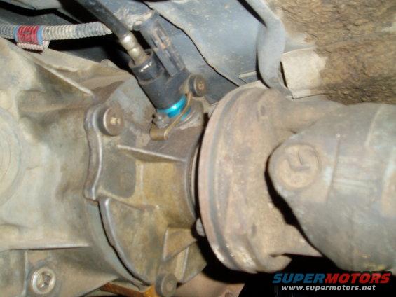

PříspěvekZaslal: pá červenec 02, 2010 9:48 am    Předmět: Citovat
Jedná se o senzor rychlosti (nebo VSS, nebo taky Vehicle Speed Sensor). Nachází se nakonci náhonu tachometru. Na fotce je zobrazeno jiné auto, ale pro představu jak to může vypada snad stačí.
Toto čidlo dává řídící jednotce informaci, že se auto pohybuje a je třeba mu dávat více šťávy pro udržení všech systémů ve vozidle. Údajně je to častý problém Fordů popsaný i v tech. buletinu, který Ford při častých závadách vydává. Zejména modely Fiesta, Ka na toto hodně trpěli.
Zajímavostí taky je, že technici toto čidlo dost často nechávají odpojené. Otáčky pak letí dolů jak sebevrah z Nuseláku a jediný rozdíl je, že se u jedoucího auta nezastaví na 1100rpm, ale klesnou na "stojící" hodnotu 900rpm.
Senzor rychlosti / VSS
 Velikost:  36.38 kB
 Zobrazeno:  9352 krát
