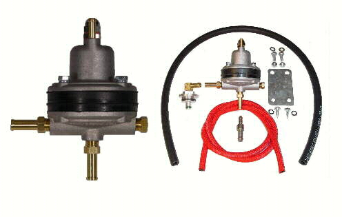

za tento "high performance tuning part", jinak označovaný také jako
"POWER BOOST VALVE" od firmy FSE jsem byl připraven utratit
cca 6 000,- Kč s tím, že jsem očekával, že podle infromačních materiálů
této firmy dojde k lepší akceleraci při rozjížení, lepší akceleraci při prudkém sešlápnutí plynového pedálu během jízdy ... a vůbec, že auto pojede celkově líp Shocked
principem je, že se vymění sériový regulátor tlaku za tento "tuningový", na kterém se dá nastavit vyšší tlak v palivovém systému a to rozmezí 2,5, 3,0 a 3,5 baru Cool ... protože jsem osoba nedůvěřivá, tak jsem se mechaniků (PRO-BULL) v pondělí ptal, na jejich názor, resp. zkušenosti, protože by mi ho stejně měnili oni ... a tady jsou :
- na požádání ho namontovali do několika závodních Fordů na okruhy s nulovým výsledkem - auto jelo bez něj i s ním úplně stejně a to i při nastavení "nejvyššího možného tlaku"; důvodem je , že palivový systém hlídá řídící jednotka-sama hlídá tlak, a na vstřikách, a za pomocí dalších čidel snímá hodnoty a pokud je tlak rozdílný, upraví jej "již na čerpadle" ... jinak řečeno, kde vy ručně přidáte, tam za vás elektronika automaticky ubere Wink "
- vzhledem k tomuto výsledku s nimi nešli ani měřit výkon na brzdu
samozřejmě nikdo netvrdí, že to platí pro všechny auta, ale jsou to konkrétní zkušenosti a já uštetřil peníze Wink ... jaké jsou vaše zkušenosti a názory ?
