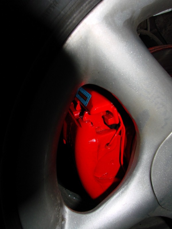

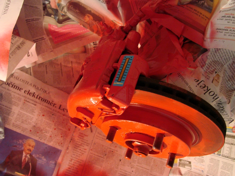

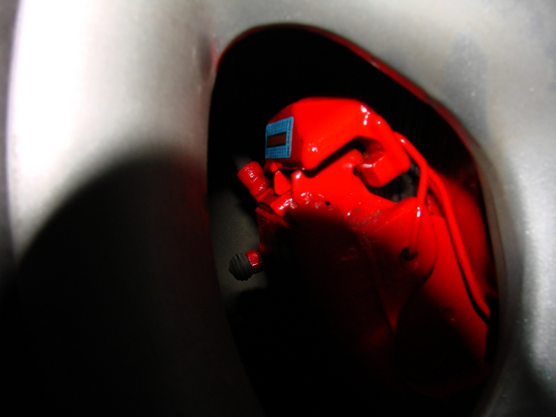

Představuji další kravinku co jsem si dal na auto. Jedná se o teploměry na brzdy od firmy AP Racing. Je to klasický SEM TELE výrobek. Koupil jsem si je spíš ze srandy, ale třeba mi to ukáže i nějaký hodnoty. Aplikace je naprosto jednoduchá. Přilepí se na předem odmaštěný brzdič. Dneska jsem nalepil levý a zítra přilepím i ten pravý. Na hodnocení je zatím brzo.

na přelakovaných brzdičích

Teplotu zjistíš, když vylezeš z auta a koukneš přímo na ten pásek v jakým poli se pohybuje? Jako optický měřidlo?

4 Anubis: Jo, presne tak, neco podobnyho mam na akvarko Very Happy Jen tam jsou trosku jine teploty (20 - 30 °C) Very Happy
Jinak, jako sranda to je dobry Wink Ale lepsi by byl elektronicky teplomer a mit to primo do vnitr, at vidis teplotu v akci Cool

to Anubis: jj přesně tak, ale popravdě moc vidět tam neni jak jsem to nalepil.

Hele Johniku a co bys tam chtel videt? Myslis, ze nekdy v serii zahrejes brzdic na 150stupnu a vice?? To je origo na zavodni AP brzdice...

V praci merime brzdy kazdy den v provozu pomoci cidel umistenych primo v kotouci a v brzdovych deskach.Teplorta bezna je okolo 150-200 C,v zatezi okolo 300 C to uz zacinaj smrdet a pokud se dstanes pres 450 C tak po zastaveni budou krasne dymat.samozremne v extremni zatezi se teploty dostavaj az na 750 C ale to se ti na pume asi nepodari a pkoud jo tak si pak muzes jit koupit novy kotouce a desky.Seriovy na to nejsou staveny.A mozna se toho asi ani nedozijes protoze se ti driv uvari kapalina a rozmaznes to nekde o zed Very Happy

Jak pises ze je teplota bezna 150-200 stupnu, tak to je sice hezky, ale zapomnel si, ze vy mate cidla na kotouci a Johnik ma nalepky na brzdici...kde je nejmene o 50stupnu mene... Wink

Nojo no, ale teď už to přelelpovat nebudu. Možná jsem to měl dát na destičky (bylo by na to i líp vidět).
