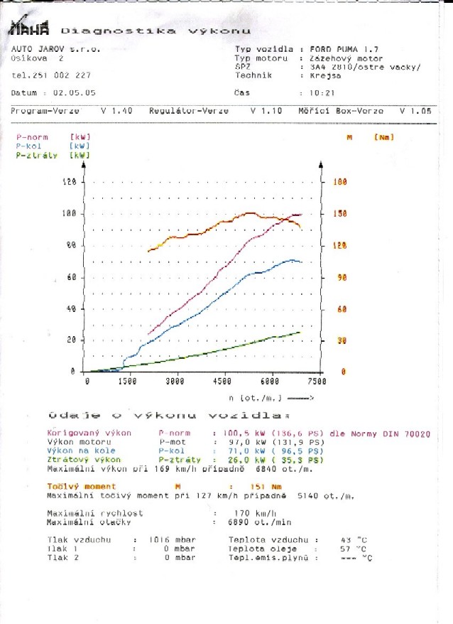

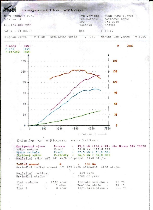

pokud vás to zajímá, takhle vypadá výstup po měření výkonu na motorové brzdě ... v tomto případě typ MAHA; nechal jsem ho měřit 2x; poprvé po osazení přímého sání (výsledek +1,4 HP Rolling Eyes ); podruhé po montáži vaček ... rozhodující pro srovnání s sériovým výkonem 125 HP je ta první položka "Korigovaný výkon"

ex. Puma 1,7 VCT ... 144 HP
úpravy :
- laděné svody a výfuk
sprint 400 m = 15,54 sec

kolik stojí to měření?
jak to že tam je psaná maximálka jen 169km/hod Confused
jak se ti hnula spotřeba po instalaci ostrých vaček?

Šotnik napsal:
- 990,- Kč /měření ... cena jak u Bati
- to je "maximálka na 4-ku", výkon se měří na předposlední rychlostní stupeň, plynulým přidáváním plynu a to až do okamžiku, než ti to shodí omezovač (pokud bys ho měl "vypnutej", musíš to mechanikovi, co ti to měří, říct dopředu !!! Wink ) ...
- radši to moc nesleduju Wink , ale odhad je tak 10 l/100 km, pokud s tím jedeš nad 4000 ot/min (t.j. po přestavení vaček)
- součástí "úpravy řídící jednotky" bude i úprava omezovače otáček tak, aby motor točil až do 7250 ... jestli se toho dočkám Rolling Eyes Wink
