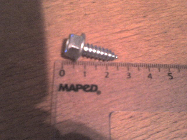

Vybavený potrebným náradím a pomocným párom rúk môžeme začať. Rozbalíme dodanú rozperu, po rozbalení pridaného montážneho materiálu (šroby) a po 10 minútovom smiechu ho zahodíme, teda ak ste dostali na uchytenie rozpery malé samo rezne šrouby ako ja.

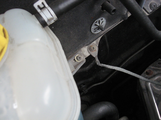

Pokiaľ mame ešte auto na zemi tak odmontujeme šroubovakom nádrž od chladiacej kvapaliny a vycvakneme ju z jej úchytov( je tam iba jeden sroub). Nemusíte vypúšťať chladiacu kvapalinu z nádržky! Stačí keď odpojíte iba vrchne hadičky, ktoré brania v tom aby ste nádrž dostali od uchytenia tlmiča.

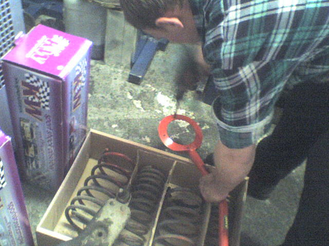

Potom priložíme rozperu na miesto jej usadenia a skontrolujeme čí rozpera je naozaj rozpera na pumu- teda čí sedí a čí sa nevyskytla iná prekážka v nasledovnej montáži rozpery(hlavne pozor na nádrž s brzdovou kvapalinou aby na ňu rozpera netlačila !!! ). Pokiaľ rozpera pasuje, tak nasledovne vrtákom o veľkosti 8mm zväčšime otvory na rozpere (zväčšenie je nepatrne ale z dôvodu montáže potrebné ).

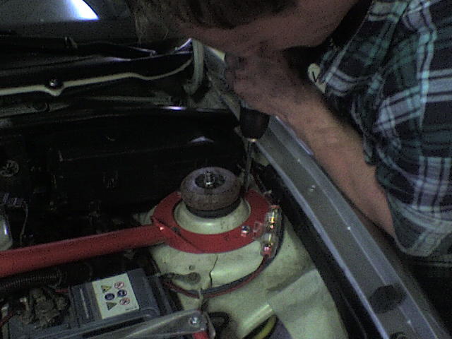

Takže teraz použijeme pomocne ruky. Vložíme rozperu tam kde patri a poprosíte pomocne ruky aby na ňu z vrchu dostatočné zatlačili, dôvod: môže sa stať že kruhy na rozpere nebudú presne dosadať na kastlu a tak týmto tlakom dosiahnete aspoň trosku lepšie dosadnutie a zbytok už potom vyrieši dotiahnutie sroubov. Cez otvory na rozpere začnete vŕtať otvory do kastle(opatrne aby ste nerozvŕtali diery na rozpere, tiež si môžete najskôr iba otvory vyznačiť a potom vŕtať bez rozpery) . Po každom navŕtanom otvore vsuňte do neho sroub aby sa náhodou rozpera nepohla.
Po navŕtaní všetkých otvorov na jednej strane všetky srouby vytiahneme a s pomocnými rukami ich zastrčíme zospodu a na vrchu dotiahneme (s použitím jemnej sily- nie úplne na doraz). Tento postup zopakujeme aj na druhej strane.

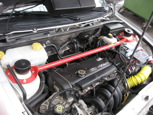

Potom po jemnom úsmeve nad vašou rozperou v aute- ako tam krásne sedí, dotiahnite srouby na poriadok. Pomocne ruky vám budú malým kľúčom zospodu držať sroub a vy na vrchu budete potiť krv a doťahovať matky(!!! srouby zospodu matky z vrchu !!! ). Tak a rozpera je tam.
Teraz už iba spätne namontujete tlmiče, kolesa, spustite auto na zem, namontujte spet nádržku a ak je potrebne dolejte chladiacu kvapalinu. Skontrolujte pevnosť rozpery (ja som si ju nechal skontrolovať tak, že som za ňu nechal zdvihnúť predok pumy J -robím si srandu, ale viem že by to bez problémov dokázala ) .
