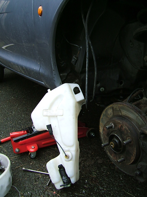

Opravy a úpravyŠotnik nám odeslal(a) následující článek: "Jelikož mi ostřikovače na Pumě zrovna nehýřily tlakem, rozhodl jsem se pro radikální operaci a sice vyjmutí nádobky ostřikovačů a její následné vypláchnutí. Na fóru "fordíci" jsem se dočetl, že se v nádržce ostřikovačů časem vytvoří gel (cituji doslova "smrky"), který snižuje výkon ostřikovačů. Tato diagnóza se potvrdila i u mě. Krom gelu jsem v nádobce našel i nějakou vodní řasu, takže celkem humus :-(. Po dokonalém vyčištění jsou ostřikovače jako znovuzrozené. Takže tuto proceduru doporučuji udělat všem.
Co jsem potřeboval:
hever, klíč na matky kol, torx T27 (takový to sluníčko) a klíč číslo 10.
Postup:
Jelikož se nádobka ostřikovačů nachází v pravém předním blatníku, bylo nejprve nutné demontovat kolo (hever, klíč na matky kol) a následně i podběh (torx T27). Vlastní demontáž nádobky je celkem akrobatický kousek. Nejprve jsem odstranil šroub nacházející se v prostoru pod blatníkem (klíč č.10) a následně i dvě matky (klíč č.10), které jsou umístěny v A-sloupku u pantů dveří (kam se mimochodem celkem špatně dostávalo). Poté již stačilo vycvaknout nádobku z ústí nalévací hubice a bylo skoro vyhráno. Ještě zbývaly odpojit konektory čerpadla a senzoru hladiny a také hadičky ostřikovačů. Následně jsem nádobku vypláchl a zpětnou procedurou dal vše do původního stavu.
Rady na závěr:
Demontáž doporučuji provádět při prázdné nádobce :-) Hlavně si nezapomeňte označit kam, která hadička vede, jinak zpětná montáž bude probíhat jako u mě, metodou pokus-omyl :-(
