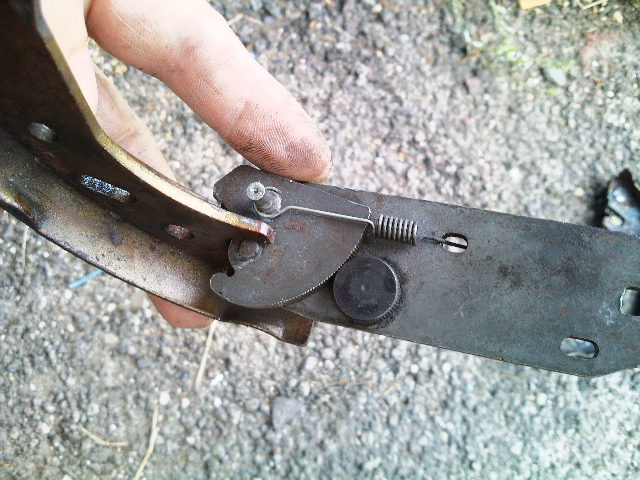

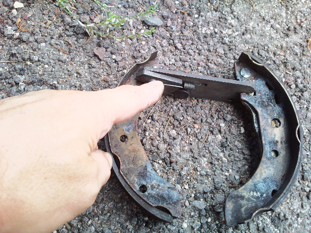

Ano musíš sundat buben když chceš dát novej vnitřek tím myslím obložení,samostavy a pružinky i prasátka.Jinak ten samostav je nahoře mezi obložením je to když se ti sjede obložení tak se ti to samo nastaví a zustane v poloze aby to brzdilo je to zjednodušeně řečený.Jinak lanovod není taky zase takový problém vyměnit ale musel bys mít buď rampu nebo nájezdy nebo to posadit na kozičky protože lanovod je pod oplechováním který tam je ohledně tepla z výfuku.Jinak lanovod je za 700kč.Nafotil jsem to aby jsi věděl co to je a případně i ostatní.Jinak ten prst ti ukazuje samostav.A na druhý fotce vydíš takovou houpačku ta má na sobě zoubky a kolečko to má zoubky taky.Když dáš nový obložení tak tu houpačku musíš nastavit na nejmíň aby jsi dal zpět buben jinak ho tam nedostaneš.To znamená že musíš povolit taky ruční brzdu.Matičku najdeš přímo uvnitř mezi sedačkama u ruční brzdy.
Tak tady je přímo samostav z ozubením.To nastavuješ.

Tam co ukazuje prst to je samostav
