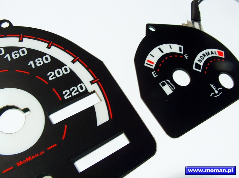

Zdravim a prosim o radu když jsem si koupil tydle placky do budíků tak, jak bych měl postupovat?pls... musím vyndat uplně celou palubní desku nebo jak? Question Nestačí jen to stříbrne ohraničení s ventilací?... dík za rady

Koukám taky nákup v Polsku.Jinak sundáš ten krycí rámeček stříbrný okolo budiku bacha jeden šroubek je schovanej pod zaslepovací krytkou vedle mlhovky.Musí ven přepínače(Lukas)na blinkry a stěrače a pak už jdou budíky ven. Very Happy

Staci trochu hledat Wink Tady to je i s obrazkami:
http://www.ford-puma.cz/modules.php?name=News&file=article&sid=36
P.S.: Ja to ted taky rozdelaval (kvuli vlastni blbosti dokonce dvakrat Very Happy ), takze, kdyby neco, tak klidne pisni Cool
