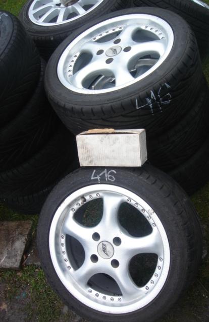

Tak to by me vyslo na cca 170€ (cca 4500). A navíc z tech vrtulek budu moct prodat gumy ktery sou jety jednu sezonu takze bych je tak za 3 000 Kč mohl prodat. Takze bud investice 4500 do starejch kol nebo investice 5000 do novejch. A vetsi je lepsi Very Happy
pridavam i foto Smile

Hele Cubec ty co jsou na te fotce za tema tvyma kolama jsou taky 16" a nebo 15" pasujici na Forda? Takovy by se mi moc libili!
cubec
Registrace: 5.2. 2008
Příspěvky: 374
PříspěvekZaslal: st prosinec 16, 2009 3:03 pm    Předmět: Citovat
tak to vubec netusim..to je foto z inzeratu...
